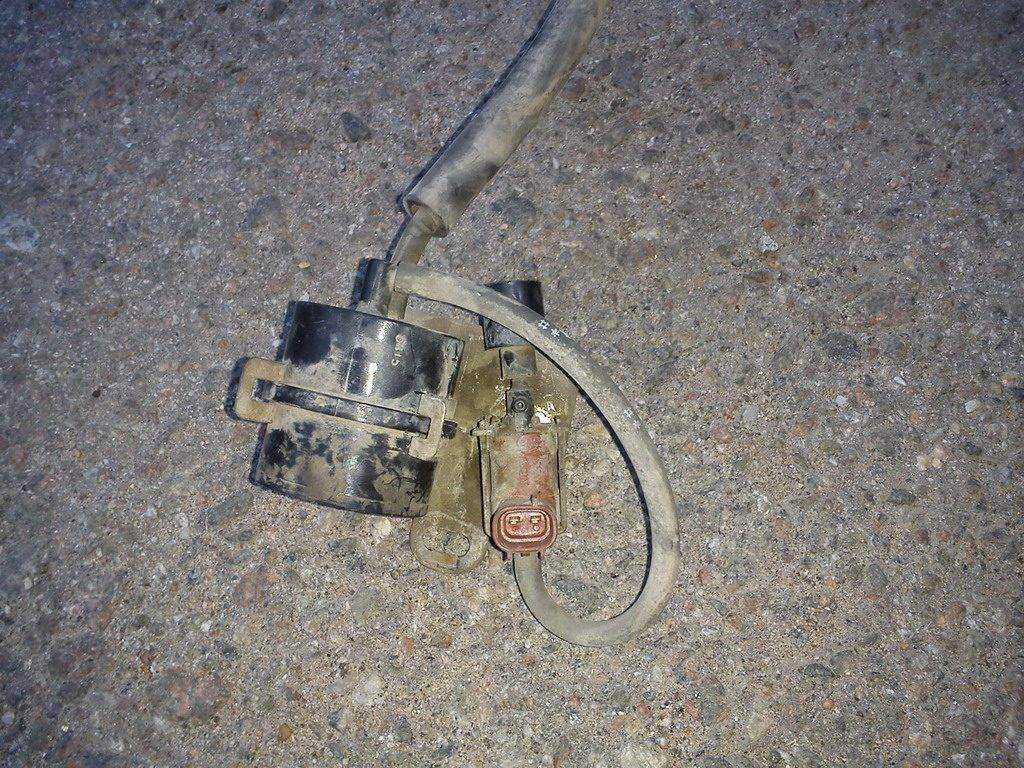

Ребят подскажите пожалуйста, и сильно не пинайте. Поиском пользовался но нефига не нашел, ибо не знаю что искать то =)
Сабж: Сломал /до меня сломали клапан какой то, крепиться сзади блока, к нему идут 2 вакуумные трубки

Если мне не изменяет память, на моей машине таких клапанов два. Один заведует вакуумным приводом заслонок коллектора в ЛБ-движке. Второй "подкидывает дровишек" при включении кондиционера (в смысле обороты повышает, когда кондей крутится на холостых). В твоём случае это второй вариант. Хотя ещё завязка на гидроусилитель руля может быть с оборотами.

Ну на самом деле там идет 3 трубки, 2 непосредственно к этой штуке, и одна совершенно верно на насос гура уходит. Волнует больше всего важность этой штуки, плюнуть и поставить сломанную или все же заказывать?

кхх кондера на 3s по другому выглядит, что на фото -хз.

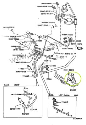

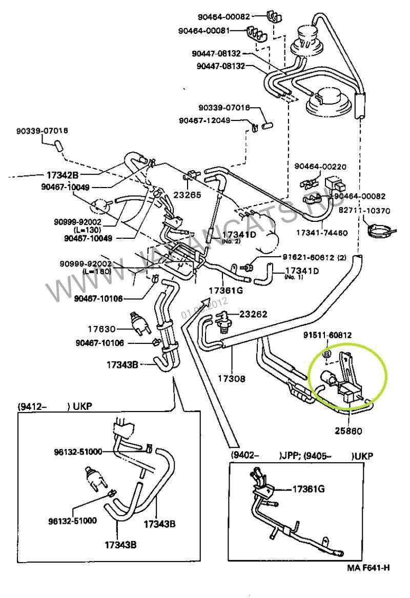

ЛБ-шный вот так выглядит:
Думаю, не смертельно, но неприятно. При активном рулении на парковке ГУР обороты просаживать будет.

на первой фотке в коричневом корпусе - оч похож!
На обеих фотах одно и то же с разных сторон.
Да они вроде одинаковые все. Сейчас вроде припоминаю, что когда со своим разбирался, в букваре читал про три клапана: ЛБ, кондея, и ГУРа.

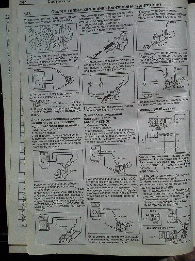

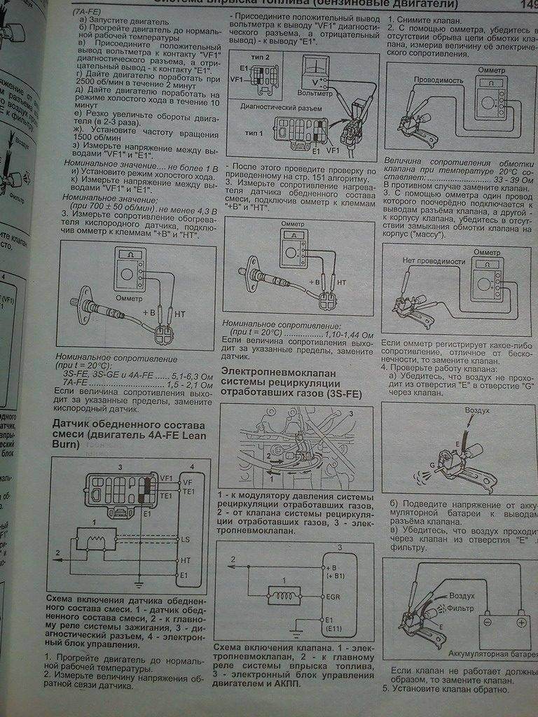

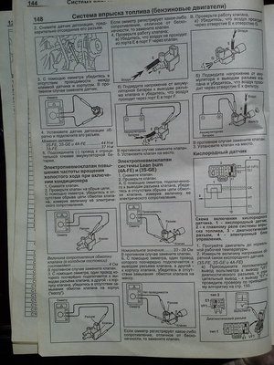

СообщениеДобавлено: Чт авг 02, 2012 1:25 pm
Вот варианты. Есть ещё, но только для 3S-GE, так что не для этого случая.

СообщениеДобавлено: Чт авг 02, 2012 7:42 pm

Вообще и на мой случай похоже! так как егорку заглушил уже, ибо замучался скаблить впускной коллектор. Значит завтра будет запуск после ремонта!!!! :-edu-edu-:

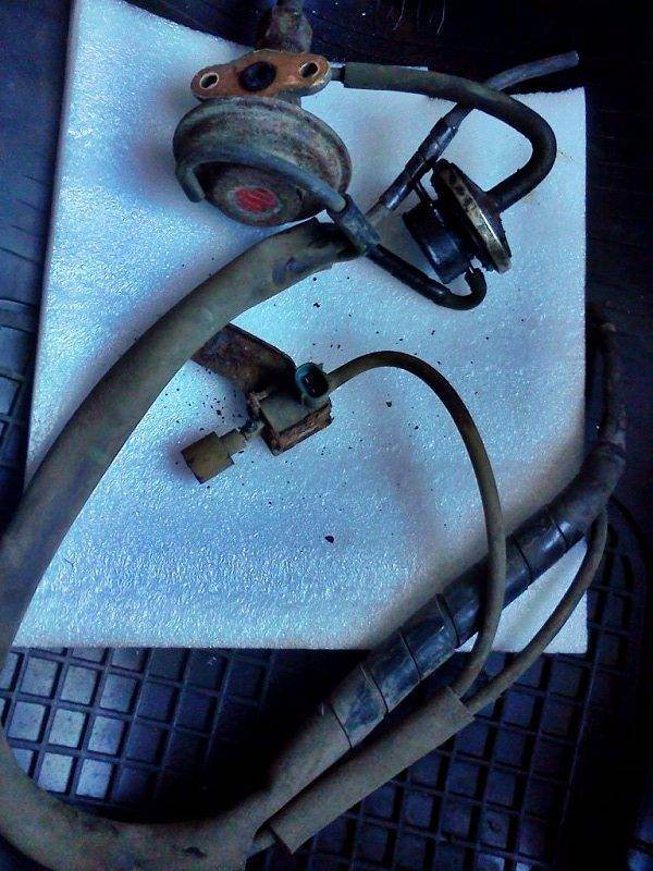

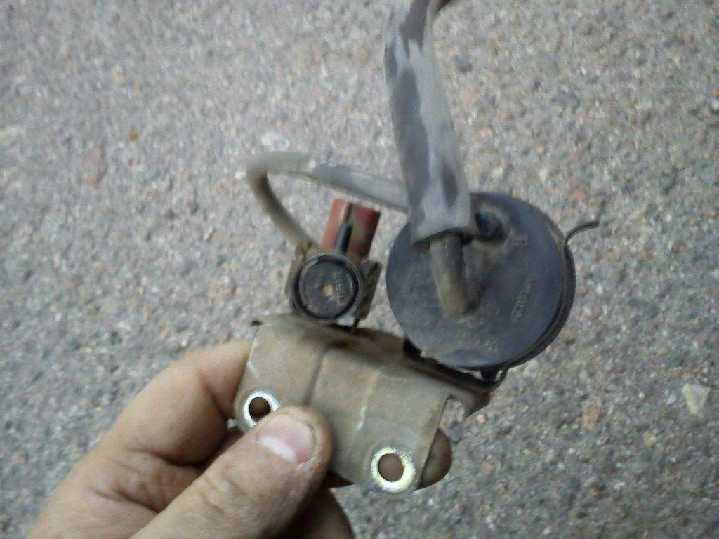

СообщениеДобавлено: Сб авг 04, 2012 11:37 pm
Вот сфоткал с разобранного 3S FE европейской версии, единственный клапан в этом жгуте вот такой. Немного не такой как на рисунке. Трубки не снимал, как было, так и есть. На моем 3S FE такого вообще нет.

Сообщения: 157
Откуда: Владимир
Машина: Carina E Liftback 2.0
Да, я узнал его, это именно он! если честно, я тупо на него забил, так сломанный и повесил, ничего не ощущаю!
