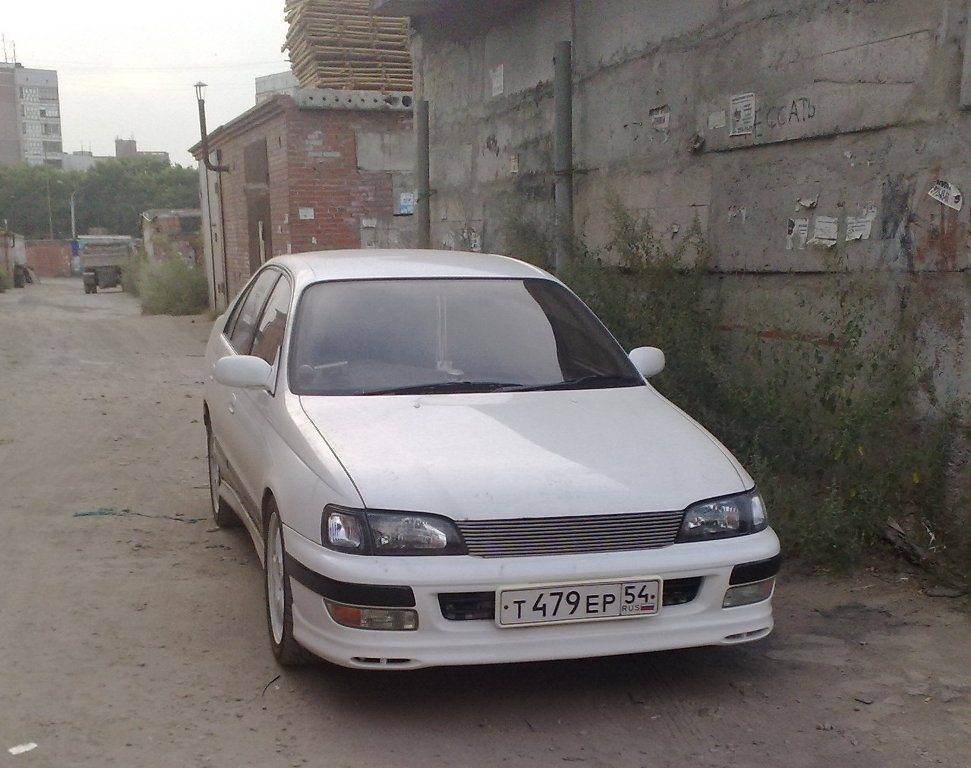

Щель внизу и впритык вверху так и задумано? На заводской все ровно
Да. По поводу ровно - не ровно,помоему, на твоей с одной стороны впритык,а с другой палец поместится

Serj'ык
У тебя решетка лежит на бампере, у меня на "полке" чуть выше, щелей там нет. У тебя вглубь ребра тонкие , а у меня по 3 см почти....поэтому поставить ее именно так не прокатит.
ты бы её 5 лет назад видел :D
молодец удачные фото выбрал - с одной стороны оригинал упирается в капот с другой депо с линзами.
сточить никак? бампер покоцает ведь
Неа, сточить там без вариантов( Нужно точить внутри, а там шпильки идут. Если только приваривать как-нибудь нижнее ребро отдельно. Бампер там нечему коцать
