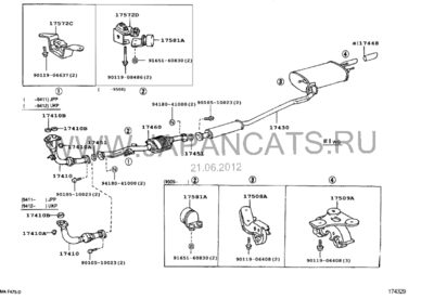

из глушака по прежнему не хило так бензом воняет...мне так кажется всему виной отключенный датчик Кислорода....
не?у кого нибудь,если есть доводы-напишите пожалуйсто.счас движёк работает как часики...тихо ровно!но вонь из глушака прёт!
когда ковырялся под машиной с глушителем видел что катализатор стоит...ещё по словам бывшего хозяина-был удален какой то искрогаситель,а что это такое-я в душе не чаю...
поясните пожалуйсто его функцию...ну то что гасит,скажем так "огненные остатки" топлива после горения эт понятно,а что ещё?

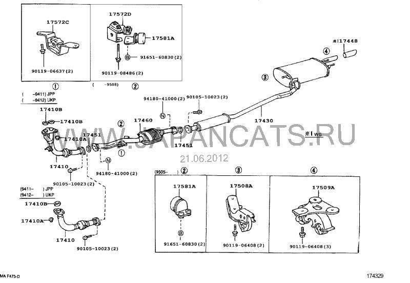

банка перед глушаком
CImage.ashx.png [ 90.4 КБ | Просмотров: 7890 ]
 Заголовок сообщения: Re: Чистка БДЗ (автор Диваныч)
СообщениеДобавлено: Чт июн 21, 2012 10:08 pm
Валер.дык я вижу,по схеме то глянул уже.

Предположу, что запах выхлопных газов и работа КХХ мало связанные вещи. Пропуски зажигания, УОЗ, качество бензина, забитость форсунок и тот самый датчик кислоода мне кажется влиять на выхлоп будут намного больше. Неисправность КХХ ты в первую голову увидишь в стабильности ХХ.
Про руки в карманах ты Виктора не кори, речь, думаю, была всего лишь о http://www.carina-e.ru/viewtopic.php?p=208242#p208242, где БГ комментировал попытки регулировки ХХ по твоей методике.

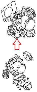

Народ, объясните по следующему вопросу - вот на днях нашел на БДЗ такую еренду, что указана на схеме красной стрелкой. Ниже там для сравнения "обычная" заслонка без этой штуки. Закреплено это дело на самом блоке заслонки, если смотреть на нее так как на схеме, то с видимой стороны выходит трубка примерно с палец диаметром в область трех вакуумных трубок выше, сейчас просто по схеме не могу сообразить точное место. А вот что с задней ее стороны рассмотреть не получилось.
Самое интересное, что специально посмотрел несколько фотоотчетов о чистке заслонки, и пару-тройку видео - и нигде такое дело не встречалось. На эксисте тоже вроде не усмотрел номера этой детали...
Есть мнения?

Это ни что иное как помогатор :ti_pa: во время запуска двигателя заслонка приоткрыта, а как только двиг завёлся появляется разряжение и заслонка прикрывается, тем самым выполнена функция подгазовки во время запуска.
Встречается на рестайловых каринках, а значит и на авенсисах.

У меня на дорестайле стоит.

Faranos
во-во, она самая. Благодарю за ответ...
Хотя у меня вроде тоже дорестайл :nez-nayu:
Ну значит мне только на рестайлах попадалась, может это вариант для каких ни будь особенных климатических условий :du_ma_et:
