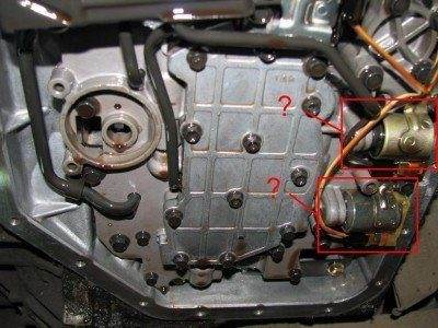

Это вот это соленоиды?
P.S. будешь лесть туда, не забудь сделать фото отчетик... :? , так на всякий случай...
1.JPG [ 111.92 КБ | Просмотров: 6297 ]

И еще:
исходя из таблицы представленной Fred_SPb и ее полной версией таблицы 2. "Режим работы коробки передач в случае нормальной работы электромагнитных клапанов и отказа одного или двух из них." стр. 232 легионовского букваря :
можно сделать вывод:
при отказе саленойда №1, машина в режиме D и 2 начинает ехать с 3й передачи. В режиме L принудительно включается 1я передача.
В ближайшее время пойду искать причину у себя. Сделаю, отпишусь.
Судя по всей схожести-это они.
Фотоотчет сделаю.

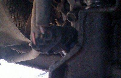

Сегодня устранил свою проблему невключения первой передачи. Оборвались проводки около разьема при входе в коробку. Там три провода- два были порваны. Спаял, изолировал и все стало работать как положено.
Добавлено спустя 16 минут 50 секунд:
И еще: просто хороший сайт по АКПП http://agregatka.ru/forum/
Комментарий к файлу: оборванные два провода
DC090315002.jpg [ 313.18 КБ | Просмотров: 6290 ]
