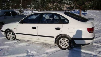

стоит стоковое литье как на аватарке
Такие

Ну если вылет родной, то согласен.
Хотя я приверженец родного размера колес.
