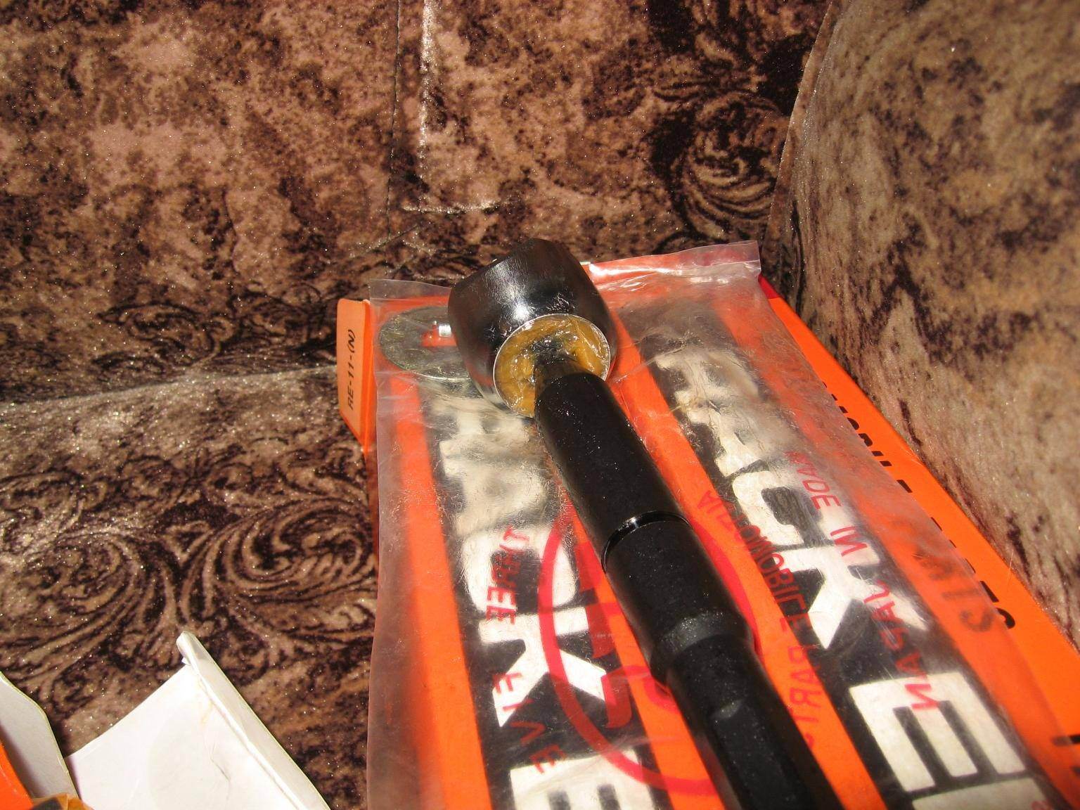

zic-zag писал(а):
Вчера менял тягу - выкладываю фото еще одной приспособы для этого.
Трубчатый ключ.
А как это ключ открутит тягу, если она будет прокручиваться на шарнире?
