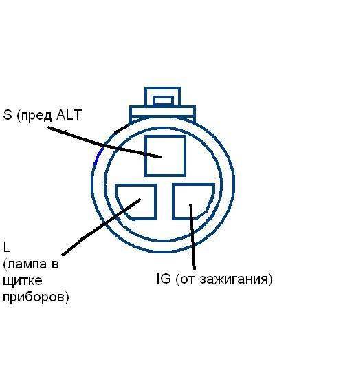

Привет всем.Ребята я у вас человек новый.карина у меня 1984г ,взял на восстановление,коса целая ,всё подключил,завелась,но есть проблема от генератора нет проводов,только один красный плюсовой с АКБ,провода потерялись где то в общем жгуте,так я хочу кинуть новые провода от гены,но нужна распиновка выхода с генератора,т.е. куда какой провод.Общие описания генератора "Denso", 3-х контактный, фишка круглая,внутри ещё буквы какие то не помню,таблички нет содрана.Помогите пожалуйста с распиновкой,если нужно посмотрю буквы внутри,мне поможет любая ваша информация,может у кого есть готовая схемка,заранее спасибо.
СообщениеДобавлено: Пт дек 16, 2011 10:46 pm
Срисовал с Королловского. Думаю у тебя такой-же.
Фишка гены.JPG [ 23.42 КБ | Просмотров: 4998 ]

Да да именно такой ,я ещё буквы сегодня посмотрю, а вот этот вывод S(предALT он куда подключается?и значит реле регулятор встроенный не наружный ?
СообщениеДобавлено: Сб дек 17, 2011 12:44 pm
Да, реле-регулятор конечно встроенный - традиционный для Денсо, только фишка другая. Вывод S - это измерительный вывод, по которому генератор узнает реальное значение напряжения на + клемме АКБ. Он подключенк этой клемме через предохранитель ALT ампер 5-15, т.е. маленький ALT (есть еще большой от 80 до 120 Ампер).

Вот за за это,огромное спасибо,даже не знаю как благодарить,разложили чайнику всё по полочкам,сейчас пойду подключать :co_ol: :co_ol: :co_ol:

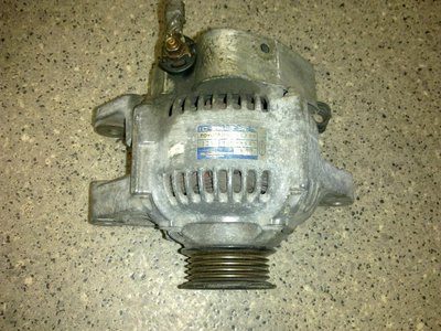

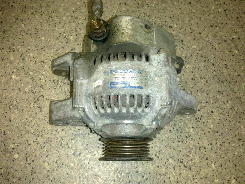

Можно попросить чтобы кто-то посмотрел артикул,можно зайти на экзист и там по применяемости посмотреть артикулы.В чём проблема то?
Добавлено спустя 3 минуты 50 секунд:
Вот фото,вроде видно номер.
генератор.jpg [ 182.85 КБ | Просмотров: 4800 ]

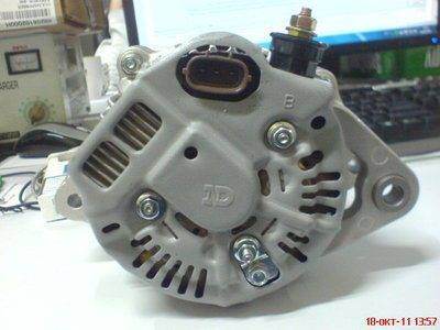

fuzz писал(а):
раскажите пож. по подробней про эти буквы?
ND - это типа Nippon Denso, т.е. оригенальный денсо. А всё остально нужно смотреть на месте, точки крепления и контактные фишки. Должно быть как на этом фото (у мну было покрайней мере так), всё встало без каких либо переделок и даже хватило родной косы.
DSC00349.JPG [29.35 КБ]

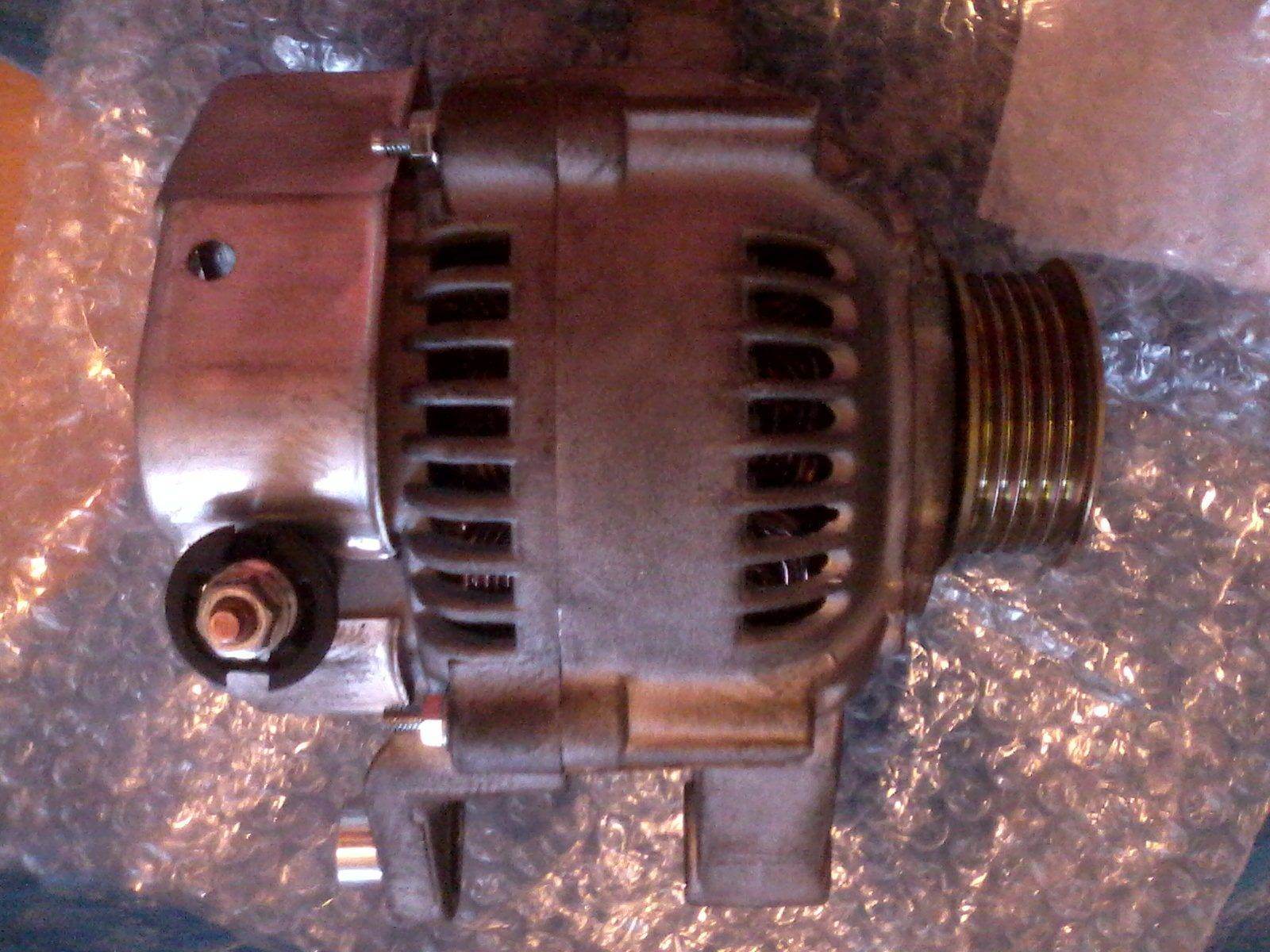

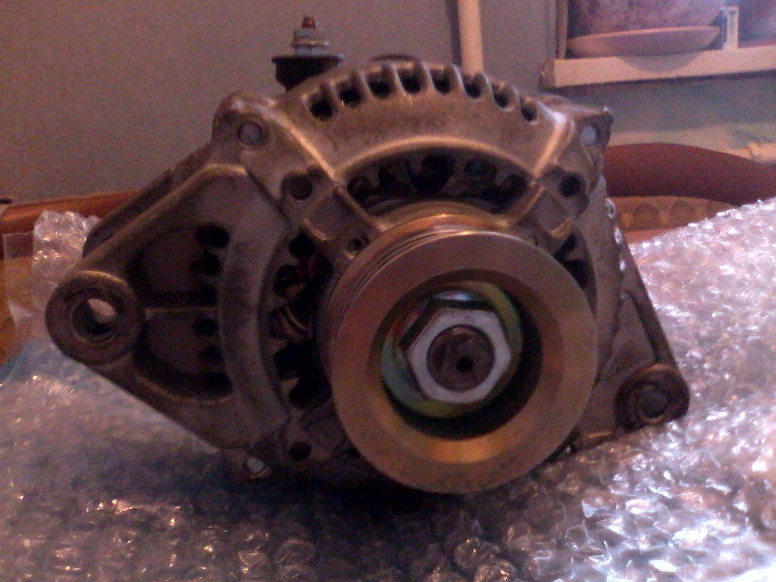

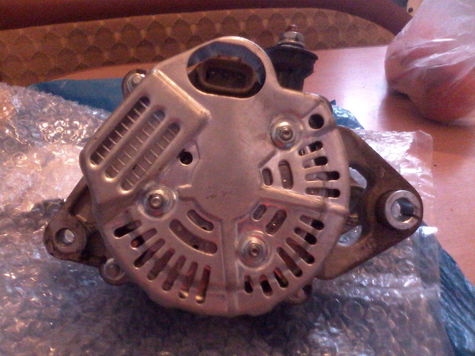

вобщем нашёля я сегодня немерено бабок и ещё столько же в добавок и купил сей девайс НОВЫЙ сцуко поставил завёл, а заветные лампочки горят :o :shock: с мультиметром к клеммам 14.37 без нагрузки с полной нагрузкой 14.10 вроде бы гуд но через10-15 мин до гены не дотронутся вообще плюнув на него почти шипит к слову он стоит 5.800 продован пяткой в грудь бил что он нормальный и не чего пере- подключать не надо ставь и едь горантию он дал 30 суток всётаки наверно что то со мной какае-то чёрная полоса мать её завтра понесу обратно поеду за бэушным нашёл на разборе за городом! во блин :wo)(ll:
Комментарий к файлу: ват это чюдо
IMG_20120820_200942.jpg [ 321.97 КБ | Просмотров: 4739 ]
IMG_20120820_200955.jpg [ 287 КБ | Просмотров: 4739 ]
IMG_20120820_201029.jpg [ 326.93 КБ | Просмотров: 4737 ]

А что за гена-то?Б/ушный ?
ты наверно спрашивал про этот что на фотах? этот дэнзо нулёвый походу китайский!?
ага, походу :du_ma_et: :a_g_a:
Добавлено спустя 59 секунд:
они с моим даже визуально отличаються
