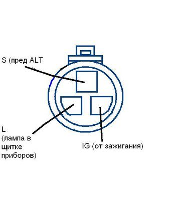

Привет всем.Ребята я у вас человек новый.карина у меня 1984г ,взял на восстановление,коса целая ,всё подключил,завелась,но есть проблема от генератора нет проводов,только один красный плюсовой с АКБ,провода потерялись где то в общем жгуте,так я хочу кинуть новые провода от гены,но нужна распиновка выхода с генератора,т.е. куда какой провод.Общие описания генератора "Denso", 3-х контактный, фишка круглая,внутри ещё буквы какие то не помню,таблички нет содрана.Помогите пожалуйста с распиновкой,если нужно посмотрю буквы внутри,мне поможет любая ваша информация,может у кого есть готовая схемка,заранее спасибо.
СообщениеДобавлено: Пт дек 16, 2011 10:46 pm
Сообщения: 5767
Срисовал с Королловского. Думаю у тебя такой-же.
Фишка гены.JPG [ 23.42 КБ | Просмотров: 4659 ]

Да да именно такой ,я ещё буквы сегодня посмотрю, а вот этот вывод S(предALT он куда подключается?и значит реле регулятор встроенный не наружный ?
СообщениеДобавлено: Сб дек 17, 2011 12:44 pm
Сообщения: 5767
Да, реле-регулятор конечно встроенный - традиционный для Денсо, только фишка другая. Вывод S - это измерительный вывод, по которому генератор узнает реальное значение напряжения на + клемме АКБ. Он подключенк этой клемме через предохранитель ALT ампер 5-15, т.е. маленький ALT (есть еще большой от 80 до 120 Ампер).

Вот за за это,огромное спасибо,даже не знаю как благодарить,разложили чайнику всё по полочкам,сейчас пойду подключать :co_ol: :co_ol: :co_ol:

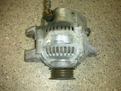

Можно попросить чтобы кто-то посмотрел артикул,можно зайти на экзист и там по применяемости посмотреть артикулы.В чём проблема то?
Добавлено спустя 3 минуты 50 секунд:
Вот фото,вроде видно номер.
генератор.jpg [ 182.85 КБ | Просмотров: 4461 ]
