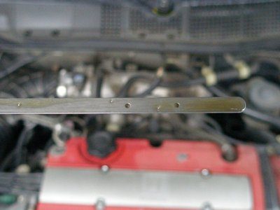

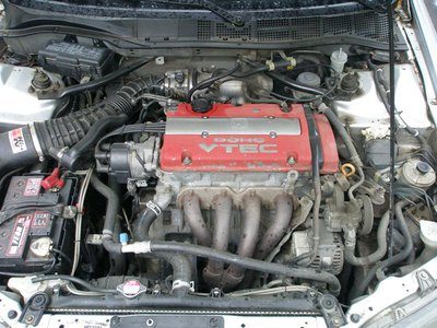

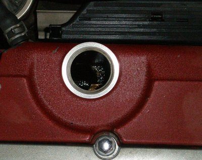

Поменял наконец-то масло в TypeR на ТОТЕК HR 5w-40.
Было POLO 5w-40 с пробегом 3000 км.(поэтому долго и не менял)
*Прим. По мануалу масло 5W-40, замена раз в 6000 км.
А до этого, от предыдущего владельца, было Mobil1 10w-60, мотор был довольно грязный под крышкой :( , буду понемногу отмывать....
При переходе с 10-60 на POLO 5-40, мотор стал работать лучше ровнее и даже немного менее шумно.
*Прим. Сам мотор H22A7 довольно шумный, особенно ГРМ, т.к. механизм DOHC VTEC с шестью рокерами на цилиндр, пружинками и т.д., и все это производит некоторый шум. И это норма у всех моторов.
После добавления Тотек АР1 шум ГРМ снизился раза в 2-3 раза, добавка MK-1 сделала работу ещё немного мягче. Т.е. имели в моторе хорошее и проверенное масло POLO 5W-40 (Mobil1 USA) +присадки АР1 + MK1, пробег 3000 км.
При замене масла произвел промывку промывочным маслом Тотек AR. Промывочное масло сливалось темно коричневое (набрал в бутылку могу снять и показать).
Заменил фильтр и залил TOTEK HR 5w-40, вошло 5 л. (и уровень ещё не полный). Никаких присадок сразу не добавлял, чтобы посмотреть на работу чистого масла.
На новом масле, без присадок, шум ГРМ стал ещё меньше, чем на предыдущем с присадками.
Мотор работает как обычный, никакого клацанья 24х штук рокеров.
Но появилась неожиданная проблема:
Не могу нормально проверить уровень масла в моторе! :D
1. не могу очистить салфеткой щуп от масла до суха, он всеравно жирный остается.
2. после замера не могу увидеть линию уровня масла, т.к. масло начинает быстро расползаться по щупу.
3. и после промывки оно было настолько чистое, что его просто на щупе не видно.
Позавчера уровень мерил около 5ти минут. Приспособился быстро вставлять и вытаскивать щуп, и быстро, в отблеске света искать границу масла.
(после пробега в 150 км. немного приобрело цвет, и сегодня его хоть видно, см фото)
На холодном, утреннем пуске, лампа давления, стала гаснуть ещё до запуска мотора, на стартере.
Ниже фото
H22A7.JPG [ 116.29 КБ | Просмотров: 7401 ]
Горловина.JPG [ 100.96 КБ | Просмотров: 7401 ]
Щуп.JPG [ 65.2 КБ | Просмотров: 7401 ]
