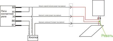

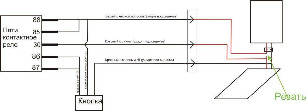

Попробовал изобразить, читайте :a_g_a:
релюшки расположил прямо под кнопками в торпеде, там на "дне" есть два резьбовых отверстия под M6, так-что и с крепежем релюшек мудрить не пришлось.
Перераспиновку самих элементов нарисовал в цветах (они соответствуют), пробуйте
небольшая неточность в схеме- провод HI режима не красно зеленый а красно- желтый (самый толстый из красных)
Комментарий к файлу: пяти контактное реле
Рисунок1.jpg [ 55.6 КБ | Просмотров: 17665 ]

парни вопрос, смотрю схему там же по одному проводу на сиденье и спинку. А мне женя-BOND прислал попогреи там на сиденье два провода, это у всех так или только только у МЕНЯ? :) если у всех так то я схему немного не понял

sibiryak
все правильно ты смотриш- нужно переделывать порядок подключения элементов- они изначально подсоединены паралельно, а нам нужно последовательно (на моей схемке это видно)
Они подключены параллельно... Поэтому не важно которые из них будешь использовать.

Может последовательно?
sibiryak, оба!
Только в режиме ЛОУ - последовательное соединение, а в режиме ХАЙ - параллельное.
