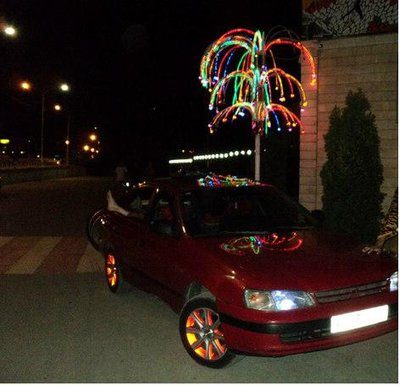

на лето ставил вот такие . Куплены здесь на форуме = вышкурены выкрашены и проклеяны светоотрожающей плёнкой эфект потрясающий...
| Вложения: |
AVkW5l2Xg-A.jpg [ 34.11 КБ | Просмотров: 3515 ]

..::Илья::..зачетно смотрится с этими колесьями
