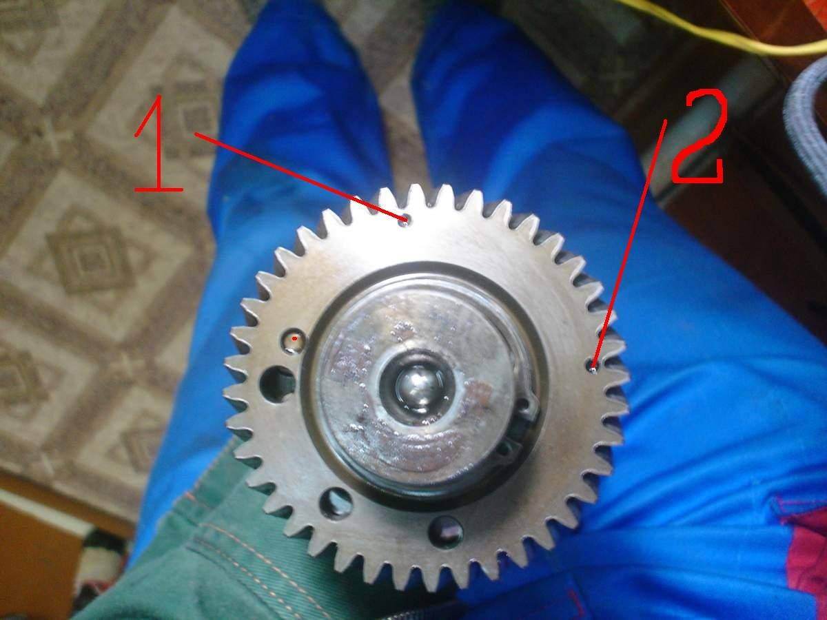

фото
еще будут вопросы у тех кто сомневался.
мне кажется вы не туда смотрите,когда снимаете клапанную крышку.
Серег :wink:
Комментарий к файлу: 1-одна метка
2-другая метка
это фото ВПУСКНОГО ВАЛА
DSC08878_thumb.jpg [ 86.43 КБ | Просмотров: 9197 ]
СообщениеДобавлено: Чт авг 30, 2012 6:50 pm
Метка 2 должна быть напротив такой метки на выпускном р/валу.
При этом метки 1 смотрят вверх (и на выпускном тоже)

у тебя движок заводится?
СообщениеДобавлено: Чт авг 30, 2012 6:51 pm
именно!
ты все правильно описал...

камиль Так я имел ввиду Напротив впускного вала на котором ремень ГРМ "Натянут" :wink:
Пожарник
Двиг заводится.. И работает. Я снял чтоб проверить правильно ли мне поставили Ремень ГРМ. Признаки: Бензина хавает много, да и стробоскопом не могу выставить зажигание автоматически переходит позднее на несколько градусов, пока эти...

а так для моего и вашего развития-бывают валы с двумя метками,как упорно доказываю я,а бывают с одной меткой,как упорно доказываете вы и эти доводы тоже подтверждаемы,так как посоветовался с Гуру ремонта.

Не путайте Серреггу, зачем ему ваши метки на валах, для того чтоб выставить ремень правильно, нужно выставить шкив распредвала так как он у него на фото стоит, а шкив колена в 0.

А ты не нервничай,коли валы в руках - разверни их и посмотри на шестерни с другой стороны,и там будет по одной точке которые надо совмешать...

у меня точки с обеих сторон :shock:

alek-r2008
Две с одной стороны и Две с другой!
И так на Обеих шестернях!

ни куя мусчины,я сегодня полезу в свой загашник и запечатлю то о чем толкую! :)

При одном обороте коленвала распредвал на сколько проворачивается?Фотка под углом,а смотреть надо сквозь отверстие на распредшестерне.Пусть попробует,на зуб переставит,посмотрим как метки сойдутся :D
Всё,писец и до меня добрался-старею :ts_ss:
А это как "сквозь отверстие"? :shock:
И через какое?
Да,а на сколько они проворачиваются?
СообщениеДобавлено: Пт сен 07, 2012 10:09 pm
Сообщения: 490
:D Неправильно выразился :D
При одном обороте распредвала колено прокрутить надо два раза,или я не прав?
