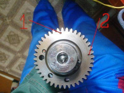

фото Добавлено спустя 1 минуту 11 секунд:еще будут вопросы у тех кто сомневался. мне кажется вы не туда смотрите,когда снимаете клапанную крышку. Серег
| Вложения: |
Комментарий к файлу: 1-одна метка 2-другая метка это фото ВПУСКНОГО ВАЛА
DSC08878_thumb.jpg [ 86.43 КБ | Просмотров: 9200 ]

Метка 2 должна быть напротив такой метки на выпускном р/валу. При этом метки 1 смотрят вверх (и на выпускном тоже)

Rash писал(а): Метка 2 должна быть напротив такой метки на выпускном р/валу. При этом метки 1 смотрят вверх (и на выпускном тоже) именно! ты все правильно описал...

камиль Так я имел ввиду Напротив впускного вала на котором ремень ГРМ "Натянут" Добавлено спустя 2 минуты 9 секунд:Пожарник Двиг заводится.. И работает. Я снял чтоб проверить правильно ли мне поставили Ремень ГРМ. Признаки: Бензина хавает много, да и стробоскопом не могу выставить зажигание автоматически переходит позднее на несколько градусов, пока эти...

да ну вас короче нервы только мотать с вами а так для моего и вашего развития-бывают валы с двумя метками,как упорно доказываю я,а бывают с одной меткой,как упорно доказываете вы и эти доводы тоже подтверждаемы,так как посоветовался с Гуру ремонта.

Не путайте Серреггу, зачем ему ваши метки на валах, для того чтоб выставить ремень правильно, нужно выставить шкив распредвала так как он у него на фото стоит, а шкив колена в 0.

камильПри одном обороте коленвала распредвал на сколько проворачивается?Фотка под углом,а смотреть надо сквозь отверстие на распредшестерне.Пусть попробует,на зуб переставит,посмотрим как метки сойдутся

judge писал(а): камильПри одном обороте коленвала распредвал на сколько проворачивается?Фотка под углом,а смотреть надо сквозь отверстие на распредшестерне.Пусть попробует,на зуб переставит,посмотрим как метки сойдутся  Всё,писец и до меня добрался-старею А это как "сквозь отверстие"? И через какое? Да,а на сколько они проворачиваются?

Пожарник писал(а): А это как "сквозь отверстие"?  Неправильно выразился Да,а на сколько они проворачиваются? При одном обороте распредвала колено прокрутить надо два раза,или я не прав?
