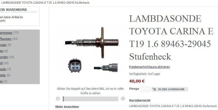

sol-minor писал(а):
KeeperSmit писал(а):
существуют ли заменители китайские лямбды на лб
нет
Ну почему же так категорично? Штудировал в сети вопрос, попадались высказывания о китайских лямбдах.Вот только за качество никто не ручается.
Вот например, фото ниже. Мой вопрос проду по поводу оригинальности:
Hi! Who is the manufacturer of this device? Which package?
Вот ответ: Hello,
no this is not original parts,
We can supply you oxygen sensor with very good quality ,we sell this part to around EUROPE ,receiving good feedbacks .Maybe you can place a sample order test our products .
If you have any further questions,please feel free to contact me.
Не смотря на то, что прод в Германии, товар я думаю, скорей всего китай. Есть желающие попробовать?
Не стоит верить всему, что написано. Несмотря на номер, на фото обычный кислородник.
Если память не подводит, то в теме у Чарли Уорвика было про это написано.
Ну в принципе и я про тоже... но они есть :D
На фото простая лямбда, а номер датчика обедненной смеси.
