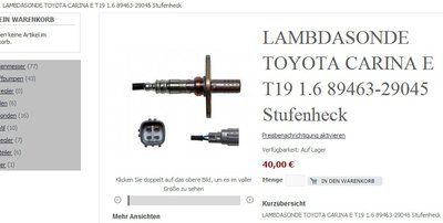

Ну почему же так категорично? Штудировал в сети вопрос, попадались высказывания о китайских лямбдах.Вот только за качество никто не ручается.
Вот например, фото ниже. Мой вопрос проду по поводу оригинальности:
Hi! Who is the manufacturer of this device? Which package?
Вот ответ: Hello,
no this is not original parts,
We can supply you oxygen sensor with very good quality ,we sell this part to around EUROPE ,receiving good feedbacks .Maybe you can place a sample order test our products .
If you have any further questions,please feel free to contact me.
Не смотря на то, что прод в Германии, товар я думаю, скорей всего китай. Есть желающие попробовать?
Не стоит верить всему, что написано. Несмотря на номер, на фото обычный кислородник.
Ну в принципе и я про тоже... но они есть :D
Добавлено спустя 4 минуты 15 секунд:
Кстати, Виктор, а вот этот похож на бедный?
89463-29045.jpg [42.81 КБ]
На фото простая лямбда, а номер датчика обедненной смеси.
Toyota Carina E GLI, 1992г. LiftBack 1.6 4A-Fe LB
 Заголовок сообщения: Re: 21 ошибка
СообщениеДобавлено: Пт авг 31, 2012 7:33 pm
Виктор77 писал(а):
Нет.
Блин, а вот про этот прод как раз пишет, что оригинал, производства ТОЙОТА :o
А как визуально отличить?
