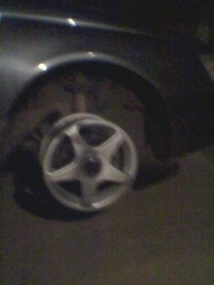

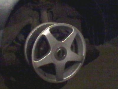

вот такие прикупил 15-шки вылет 45

45 не будет тереть об стойку или суппорт!? Пробывал!? И кто скажет родной какой у карины вылет!?
 Заголовок сообщения: Re: Хвастаемся своими дисками.
СообщениеДобавлено: Вт окт 02, 2012 4:08 pm
Сообщения: 1117
об супорт не трёт,резину пока не поставил не знаю
38

Мало смотеть вылет, нужно учитывать ширину диска. Я когда брал новые, тоже сомневался. Которые стоят на машине сейчас - R15, ширина 7 дюймов, вылет вроде 37, новые же диски - R15, ширина 6,5 дюймов, но вылет 40. То есть новые на половину дюйма уже старых, ну а если старые не трут, то новые тем более не должны. К тому же в магазине разрешили "примерить"

45 родной вылет Карины а не 38... у меня 17шки 45го вылета стоят замечательно.. а вот 17шки 38го вылета о арку терли...
СообщениеДобавлено: Вт окт 02, 2012 4:32 pm
Сообщения: 1117
Woolf
я думаю отталкиваться надо от родных штамповок на 14
