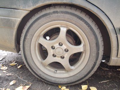

Вот позавчера такая же штука была, когда старое барахло сестре перевозил. Полный багажник книг да коробок всяких с тканями, плюс в салоне родители... На небольших и резких кочках проблем не заметил, а на затяжных "волнах" дороги прям четко и громко - шшшшшшших! Меня аж передернуло после первого раза, почему-то сразу про стойку подумал, думаю, хана ей пришла. С такими звуками выбрался из города, а там уже на трассе встал, вышел, посмотрел заднее правое - и второй раз передернуло (результат на фото). Между аркой и покрышкой даже пальцы горизонтально не проходили, что покрышка, что арка горячие. Репу почесал, звоним сестре (она сзади на 15-шке ехала с мужем), перегрузили половину им, и вот тогда уже нормально поехали...
Считаю, размерность особо не при чем (сейчас 185/65 R15), а вот вылет диска играет большую роль в этой проблеме. Потом уже смотрел, хотя б на сантиметр колесо внутрь задавить и все было бы нормально. Теперь опыт появился, в следующий раз буду думать

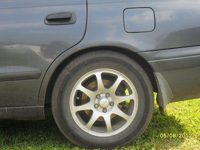

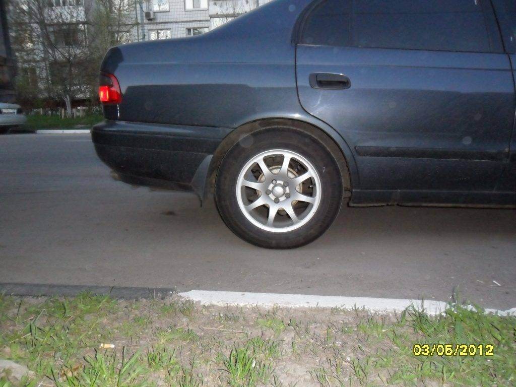

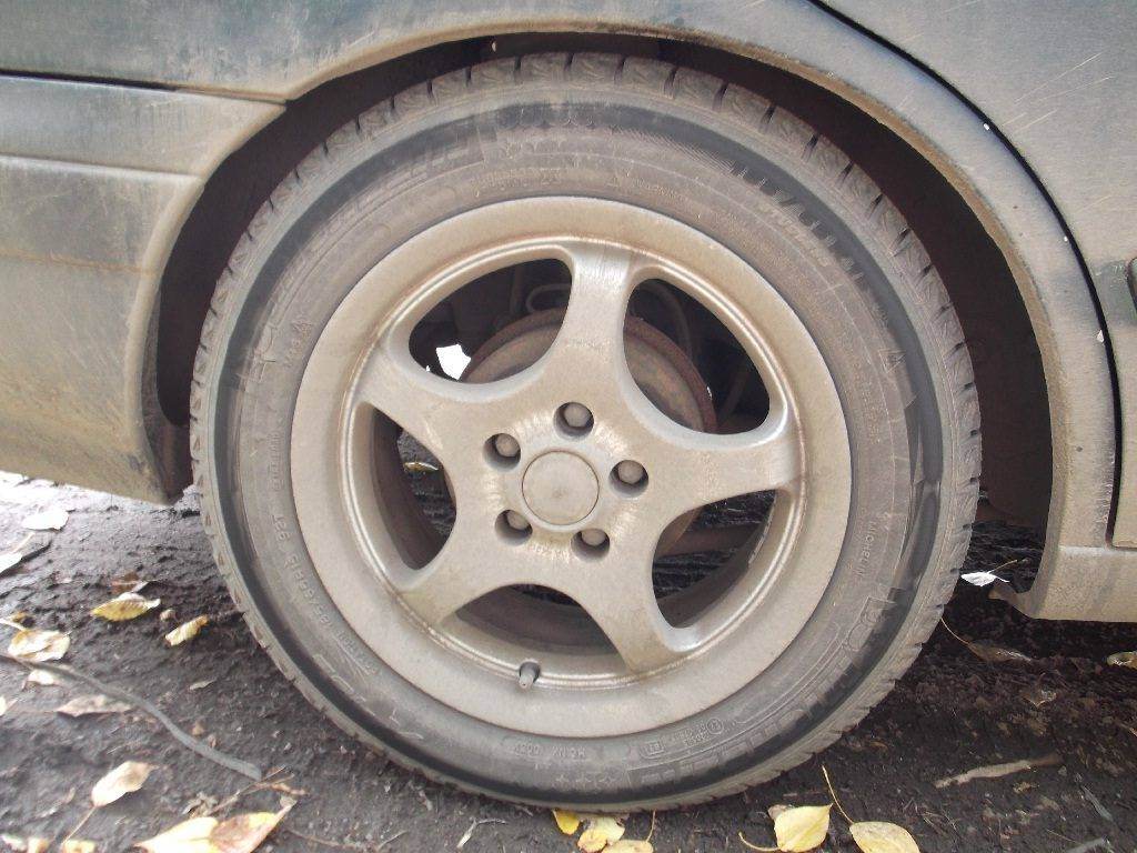

У меня после замены барабанных задних тормозов на дисковые,при сильной загрузке так же шоркало на волнах асфальта,резина стояла 195/65/15 вылет диска 38,поставил диски с 40 вылетом с такой же размерностью резины,теперь всё впорядке,при любой загруке :roll:
Комментарий к файлу: было так
SAM_1272.JPG [ 229.31 КБ | Просмотров: 2252 ]
Комментарий к файлу: вот те же колёса с барабанами,ни чего не цепляло,при любой загрузке
