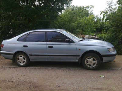

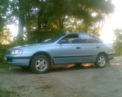

Изучал этот вопрос перед заменой пружин на предыдущей карине. После замены передних, зад сильно просел. Думал что на зад поставить. В результате взял усиленные Lesjöfors. Машинка выровнял. Жесткости хватало. На управляемость не жаловался.
Комментарий к файлу: После замены передних
0181.jpg [ 80.43 КБ | Просмотров: 4555 ]
Комментарий к файлу: После замены задних
000.jpg [ 145.93 КБ | Просмотров: 4555 ]
006.jpg [ 185.29 КБ | Просмотров: 4555 ]
