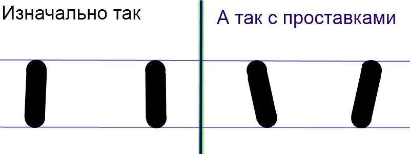

я себе делал самодельные на станке из алюмишки , высотой вышли около 30 мм , как раз самое то . Надо еще чтоб пружины были с амортами не мертвые . и еще при завышении проставками надо регулировать угол колес , а то они становятся как на мотороллере Муравей :D картинку набросал что бы понятнее было

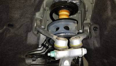

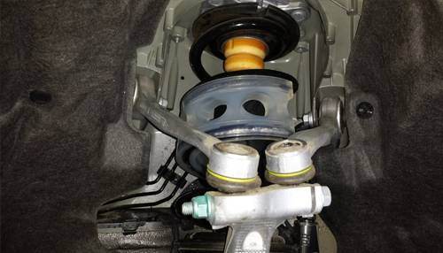

Люди,друг хочет поставить вот такие штуки.Меж пружинные проставки Автобаферы .Кто нибудь пользовал?Какие мнения...
