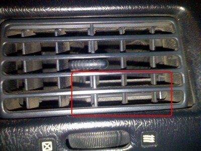

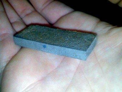

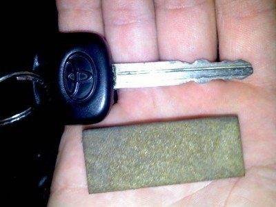

Народ,кто внутря печки заглядывал! У меня из печки вываливаются паралоновые прямоугольники размером где-то 4см*2см*0,5см. Уже три штуки, причем каждый раз из разных дефлекторов. Что с ними делать? Куда возврвщать? На них с одной стороны видны следы клея! Откуда это они????

Вот фотки этих самых прямоугольных паралонок.
в дефлекторе.JPG [ 58.53 КБ | Просмотров: 6933 ]
Размером с ключ.JPG [ 36.37 КБ | Просмотров: 6936 ]
вид сбоку.JPG [ 28.3 КБ | Просмотров: 6926 ]
СообщениеДобавлено: Ср мар 25, 2009 5:35 pm
SkyRider, это система очистки от пыли, собирает и брекитирует пыль:)
Может быть есть более реалистичные мнения? Никто не опознаёт по внешнему виду, где они были и что делали?
