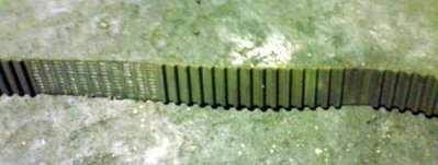

Ремень ГРМ. а работала с перебоями это срезало зубцы и сбилось зажигание. попробуй с включенной передачей завести мотор. если стоит на месте то ремень на 100%

Комментарий к файлу: как было у меня
DSC00637.jpg [ 127.74 КБ | Просмотров: 4708 ]

Kentavr писал(а): попробуй с включенной передачей завести мотор. если стоит на месте то ремень на 100% не понял, ведь коленвал то должен вращаться при обрыве ремня...

На передаче едет. Мне казалось что при ремне крутиться должно проще ибыстрее а тут как всегда.
