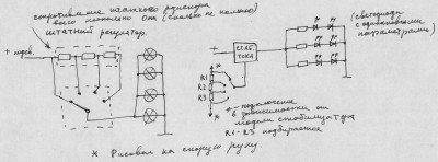

По теме: когда я переделал свою приборку на светики, регулировка практически перестала работать, т.е. на глаз эффекта повышения/понижения яркости небыло.
Более того, когда расчитывал резисторы (вот тут-то теории и нехватало, сразу до стабилизатора тока не додумался, венрнее не знал), отталкивался от наряжения в 14,3 В, но они собаки продержались максимум 2 недели, а потом начали гореть. После этого я погрузился в теорию по принципу минимально-достаточного (ведь у меня несколько другая специальность). Потом переделал правильно и все стало ОК. Даже летом все светики на югах выдержали.

Схема штатного регулятора и,
Простой вариант правильного использования штатного регулятора.

Парни, а что мешает сделать так, как сделал автор сего замечательного до недавних времен топа? Ведь все же доходчиво и наглядно. Зачем изобретать велосипед?...
СообщениеДобавлено: Пн дек 29, 2008 1:27 pm
Как колхозно-сиротский вариант, тоже проходит.
С некоторыми поправками:
Если не выводить диоды на предельный номинальный рабочий ток, и уменьшить его примерно в 2 раза. и включить их в последовательные цепочки по 3 шт. (как на схеме выше)
То, можно обойтись и без стабилизатора. А падение яркости свечения скомпенсировать колличеством диодов.

Дим, что именно ты называешь "колхозно-сиротский вариант"?
СообщениеДобавлено: Пн дек 29, 2008 1:50 pm
Читай предыдущий пост

вот этот: Схема штатного регулятора и,
Простой вариант правильного использования штатного регулятора?

СообщениеДобавлено: Пн дек 29, 2008 2:20 pm
Кстати у меня на Карине сейчас сделано ещё хуже, чем по колхозно сиротскому. Приборку разбирать не хотелось.
Просто вместо лампочек пихнул сверх мощные габбариты (по 6 кристаллов) 120 град. угол.
И регулятор перепаял, на резисторы с большим сопротивлением.
Работает уже 2 года, поменял недавно, один диод.
Правильнее было конечно сделать так:
А ещё правильнее со стабилизатором.

А чем плох вариант, выложенный в топе? Я о конечном результате, а не о "грамотности"
СообщениеДобавлено: Пн дек 29, 2008 2:29 pm
Блин, ну сколько можно?!!! ничем не плох!!!
С некоторыми поправками (повышающими надежность и уменьшающими нагрев и кол-во деталей) и в грамотном исполнении, очень даже вполне может использоватся для более глубокого тюнинга!!!
* поправки см. выше.
Silence... Читай пожалуйста внимательно мои посты и не искривляй смысл мою написанного. Ну не могу уже я проще писать.
* "Колхозно-сиротский тюнинг" (с)Бесо, введен автором на форуме давно, и подразумевают собой: - тюнинг своими руками из подручных средств. И не является каким либо ругательством!
