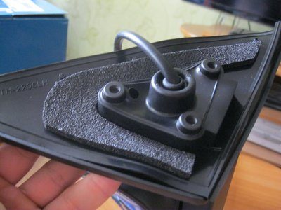

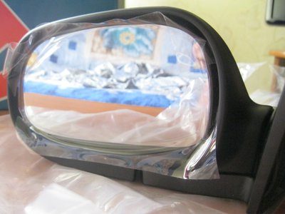

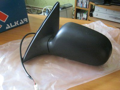

Итак приехало ко мне одно зеркальце, левое, пока не ставил
впечатления - с виду очень хорошее, зеркальный элемент как и у нас выгнутый, на ощупь и вид очень качественное зеркало!

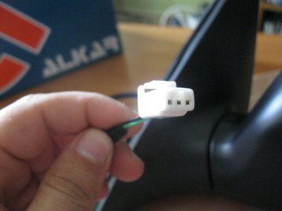

Только появился вопрос: У меня проводка 5-ти контактная (электро регулировка с подогревом), соответственно как подключить это зеркало - оно то с 3-мя контактами (без подогрева) - придется сооружать перемычку между разъемами???
И еще вопрос. Посмотрел по электрической схеме - все эти провода идут к реле управления электро-зеркалами. А если у меня в комплектации не было такой опции, может у меня и реле нет?
Upd: а вот нашел инфу, спасибо Сашке!!!
Faranos писал(а):
Такой блок тока на коронах стоит праворуких у которых зеркала складываются. У нас тока кнопка регулировки в двери ну и подогрев у некоторых!
Как и обещал фотки:
Вчера мое тоже пришло, тока правое, и оказалось что и у меня стояло Алкар, качество реально потрясное, ИМХО лучше оригинального даже, платформа крепления металлическая а на оригинале пластиковая, но правда чтоб в него вмастырить обогрев(а точнее проводку к обогреву) его нужно разобрать.. полностью.
Относительно 3х контактов, у тебя нет родной фишки чтоль 5ти контактной? Я из трехконтактной вытащил проводки с клемами и воткнул в родную 5ти контактную... Фишка элементарно разбирается, нужна лишь иголочка..

Итак поставил пару дней назад алкаровские зеркала с электрорегулировкой.
Из наблюдений:
1) зеркала качественные, выглядят и на ощупь не уступают оригинальным
2) зеркала более выгнуты, тоесть в них видно больше чем в оригинальные. сами предметы соответственно выглядят меньше
3) фишка 3-х контактная от зеркала путем простой доработки (срезал с нее защелку) достаточно хорошо вошла в 5-ти контактный разъем в проводке двери.
4) левое зеркало немного разочаровало. Тем, что при максимальной регулировке все равно пол зеркала закрывает корма автомобиля. чтобы еще дальше его отогнуть, пришлось вставить резиновые проставочки между дверью и зеркалом (со стороны стекла двери, со стороны лобовухи все оставляем). видно теперь как надо (корма торчит чуть-чуть), но во первых немного потеряла эстетичность сама конструкция, и во вторых теперь нарушена герметичность соединения "зеркало-дверь". в принципе не думаю что это чем то грозит, но все равно неприятно.

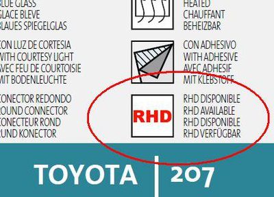

да вроде нет, выбирал по каталогу Алкар, для карины е. и других артикулов кроме этого не было...
единственное что смутило - значок RHD в описании зеркал. в каталоге самом это расшифровывается как Right Hand Drive Avialable. Типа подходит к праворуким. я и решил - что типа подходит И к леворуким, И к праворуким, так как такой значок стоит там на 80% их продукции (не думаю я что они только для праворуких делают, причем на все европейские марки)
Alkar.JPG [ 24.94 КБ | Просмотров: 17785 ]
 Заголовок сообщения: Re: Зеркало заднего вида!
СообщениеДобавлено: Сб окт 13, 2012 8:53 pm
RHD это и есть для пруля 200% :a_g_a:
СообщениеДобавлено: Сб окт 13, 2012 9:04 pm
Faranos
да в том то и дело что там 80% всей продукции с этим значком. причем на пежо/рено, бэхи, ауди, сеаты,... в общем на все европейские и японские авто
Сань, ну не поверю я, что производитель зеркал для вторичного рынка, базирующийся в Испании, делает зеркала ТОЛЬКО для праворуких авто. Только для Англии, Японии и Австралии. не поверю ))))))))
как я понял они подходят и для леворуких и для праворуких )
Alkar2.JPG [ 32.21 КБ | Просмотров: 17762 ]
