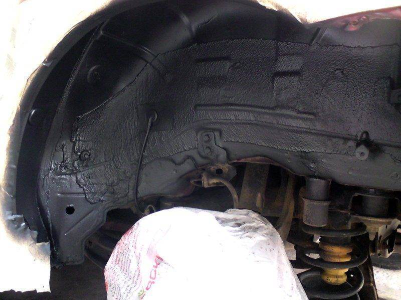

Конечно, были бы подкрылки - забот бы было меньше. Хотя я не думаю, что хуже сделаю. Вся разница между Раст Стопом и Hi-Gear в том, что первое защищает химическим путем, а второе - механическим. Но лично по мне лучше, что бы зимой соль и снег летели на резиновую пленку и метал был защищен механически. Раст Стоп в этой ситуации спасет только от соли, а камни, снег и т.д. все равно будут рихтовать металл, имхо.

СообщениеДобавлено: Ср сен 19, 2012 9:54 pm
Эх, ребята... Все эти мастики, особенно в аэрозолях...
Sinclair, выглядит красиво, пока только-только покрашено(обработано). Через месяц зимы от покрытия ничего не останется. Поверь :(
Немного крепче держится антигравий, который в литровых бутылях под пистолет с компрессором распылять. Он ложится слоем потолще и не так быстро отбивается. Но если под ним не остановить ржу, или положить его на плохо обезжиренную поверхность, то после зимы в первом случае ржа будет вам благодарна, а во втором - мастика просто отвалится. А с балончика - это любимый материал продаванов -перекупов, на месяц-два

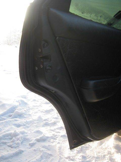

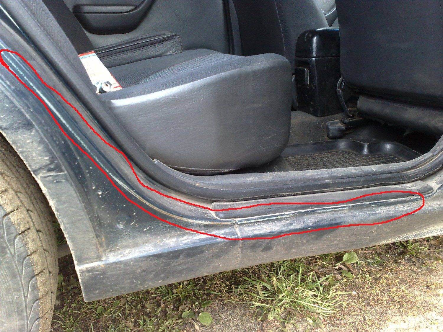

заметил у себя и у друга тоже на карине , что места где примыкает резиновый уплотнитель на двери , облезли от краски до голого металла и начали окисляться , рыжие пятнышки как серпом по яйцам :D . были у кого такие проблемы и кто как боролся ? На одной двери у меня протерлась краска до металла , на остальных дверях до грунта . Вот фото
30092012106.jpg [ 457.5 КБ | Просмотров: 8667 ]
СообщениеДобавлено: Вт окт 02, 2012 5:39 pm
Сообщения: 957
Мне видится, что коррозия наружная. АККУРАТНО бы счистил рыхлую ржавчину, обработал преобразователем, нейтрализовал через несколько часов кислоту (содовым раствором например), обезжирил. покрасил из пузырька в цвет. Зима покажет эффективность. На королле у себя так делал - практически на всех подобных местах эффект через год положительный.

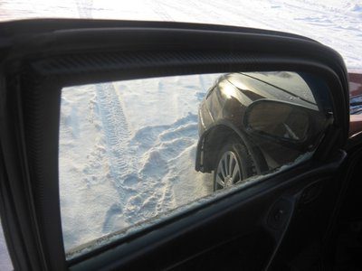

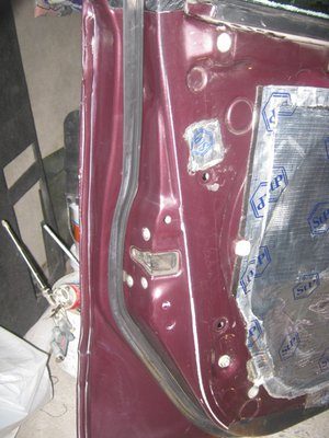

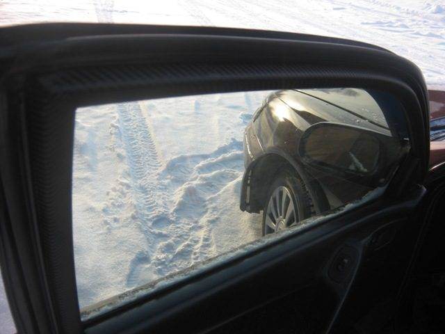

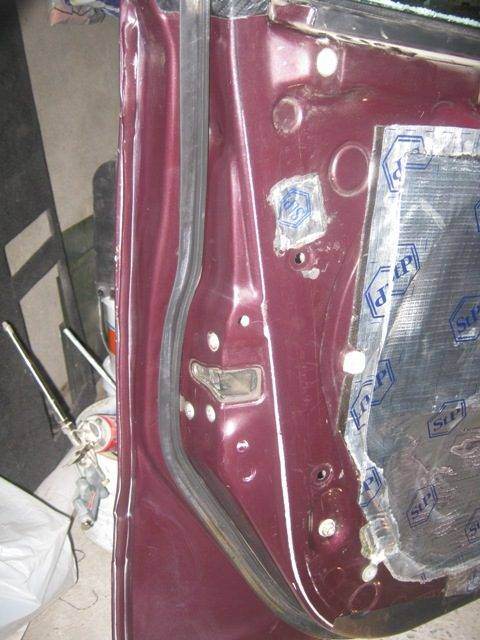

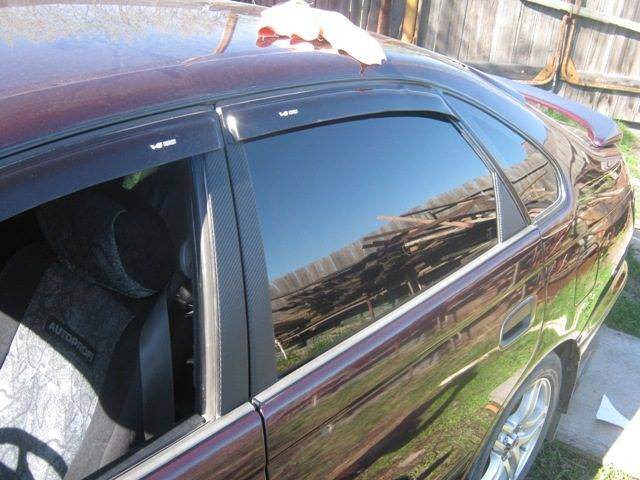

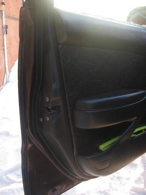

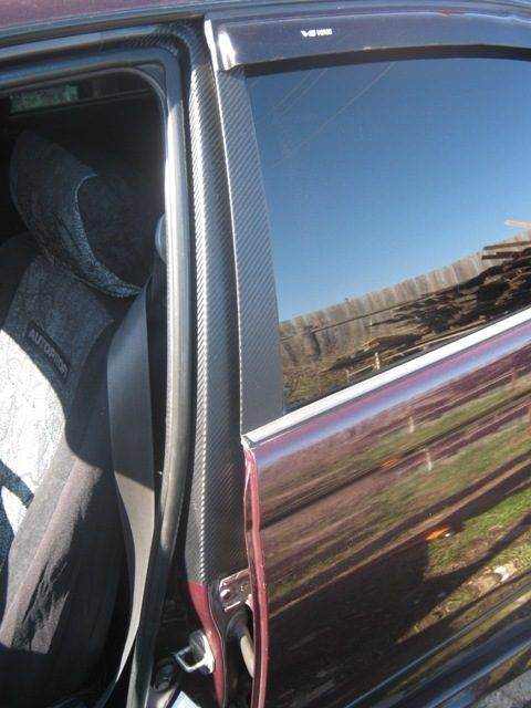

Тож такая проблема,рамки дверей уже все оклеены пленкой под карбон,не важно можно и матовой,на авторынке брал,зато хватит лет на пять и подкрашивать ничего не надо,силиконовой тоже бывает прохожу.Проемы полосками под мат оклею,на дверях,в районе обивки дверей тоже,но там прямо от обивки можно,а не полосками,чтобы цивильней смотрелось,если не забуду скину фото результата для примера.Хай гир с балона херня,я на заднем бампере подкрашивал,камнями из под колес махом вытирается,я тут ради эксперимента на задние арки взял банку резинобитуумной мастики,промазал слой и наклеил материал синтетику,отодрал наружную часть пуховика,чисто полосой под арку,там где пескоструй от колес,пропитал той же мастикой,посмотрим сколько продержится.Колхоз конечно,но подкрылки крутить для меня не вариант,лишние дырки мне не нужны,и так арки не в лучшем состоянии.

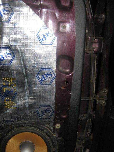

Как и обещал выложу фото для наглядности,пленку брал матовую на авторынке.В районе замков клеил одним куском,но получилось не очень,делал в гараже промерзжем,хоть и феном грел,но натянуть нормально не получилось,летом переделаю,в остальных местах клеил полосами,чисто закрыть места протертые.На кузове клеил полосками в 1 см,рамки как и наружные стойки двери давно уже проклеены пленкой под карбон,гемору с краской меньше да и прослужит дольше.
IMG_5565.JPG [ 108.18 КБ | Просмотров: 8321 ]
IMG_5566.JPG [ 103.47 КБ | Просмотров: 8321 ]
IMG_5621.JPG [ 61.35 КБ | Просмотров: 8321 ]
IMG_5627.JPG [ 66.43 КБ | Просмотров: 8321 ]
IMG_5622.JPG [ 135.67 КБ | Просмотров: 8321 ]
IMG_5630.JPG [ 50.82 КБ | Просмотров: 8321 ]
IMG_5574.JPG [ 112.6 КБ | Просмотров: 8321 ]
IMG_5101.JPG [ 99.17 КБ | Просмотров: 8321 ]
IMG_5097.JPG [ 118.39 КБ | Просмотров: 8321 ]
IMG_5623.JPG [ 76.74 КБ | Просмотров: 8321 ]
