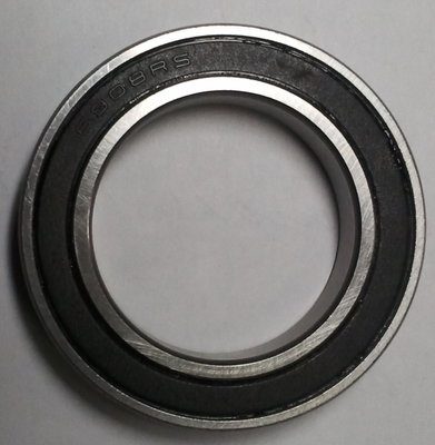

Собсно вот он,подшипник,на ролик натяжения ремня гур.
396.jpg [ 223.79 КБ | Просмотров: 12857 ]
0397.jpg [ 242.94 КБ | Просмотров: 12857 ]
Последний раз редактировалось siam_ Пт сен 21, 2012 2:57 pm, всего редактировалось 1 раз.
СообщениеДобавлено: Пт сен 21, 2012 12:11 pm
Сообщения: 150
Откуда: Беларусь, Минск.
Двигатель: 2C
это ты к стуку ?
если да то номерок можно?
или просто поменять ролик, он же с подшипником идет)
у меня ж не свистит ничего просто глухой стук-вибрация! на холостых.

Кстати буквы на подшипнике,обозначают,закрытый он или нет.
Во первых,у разных производителей,разные буквы,могут означат один и тот же тип сальника.
Сальники есть металлические,пластиковые,и резиновые.
