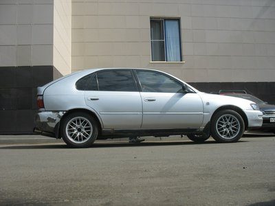

Всем доброго здравия! Обкатка прошла отлично! После того как собрал салон в этот же день полетели в Кильмезь на встречу Carina-E :dr_ink: . Как обычно мы долго после работы прособирались, к тому же забыли палатку и пришлось возвращаться, а в последствии нашему экипажу догонять своих, получилась небольшая гонка. :-racer-: Ильюха GTI, Серега Мамыкин и Серега Duglas шли впереди. Созвонились с Duglasom, он терпеливо шел с крейсерской скоростью 100-120км/ч под завязку груженный с катамараном на крыше, с чиркающей по задним аркам резей 215/55 ("как серпом по яйкам") Мы с Шуриком Зверем ехали сзади гдет 120-140км/ч иногда разгонялись до 160км/ч. Дорога была гамно, темно, дождь дорогоу нифига не видно, примерно через 100км дорога подсохла и поехали быстрее. Догнали Серегу уже гдет около Сюмсей. Обороты по трассе высоковаты... на 100км/ч нормально где-то 3000об/мин, а на 140км/ч уже где-то 4500-5000об/мин, на 160км/ч около 6000об/мин. (говорю по памяти, но вроде такие). На трассе хочется воткнуть 6-ю, в стоке BlackTop идет на 6-ти ступке С-160, но в городе 5-ти передач С56 вполне достаточно, даже удобнее, потому как переключаться приходиться реже. По трассе с Серегой разгонялись до 170км/ч идет легко! Пошла бы и дальше, но "дорога" кончилась, на ямках/кочках страшновато на такой скорости, подвеска пока сток. Вопрос по подвеске уже разработан... в гараже лежат новые более жесткие пружики с занижением примерно -30мм. надо время чтобы все поставить.
После свапа проехал 2000км. - полет нормальный! :-edu-edu-: Двигатель работает отлично, за исключением холостого хода. КХХ... грешу на него, т.к. едешь-едешь... в пробке остановишься обороты могут быть 1500об/мин или 1200об/мин или 1000об/мин... тронешься (скорость не выше 20км/ч) остановишься обороты могут упасть до 800об/мин или до 500об/мин иногда сработает датчик детонации и обороты подрастут, но иногда нет и мотор колбасит. Прогазовка не всегда помогает, чаще не помогает. Но если дорога становиться свободной и нормально разгоняешься, то после остановки холостые опять встают на 1000об/мин или 1200об/мин.
По тормозам... начал течь левый задний суппорт, в месте пружины (механизма ручного тормоза), видимо после замены ГТЦ, распределителя тормозных усилий и регулировки колдуна давление на ЗДТ выросло, вопрос решился заменой на контрактный суппорт. Заодно поменял тормозной диск, толщина была 7мм, поставил контрактный 9мм. На правой стороне в планах замена кулака, т.к. мой немного гнутый и так же замена суппорта и тормозного диска с профилактикой направляющих.
На фото диски без центральных колпачков, но они уже стоят :) Из 4 колпачков: 2 - с одной обломаной защелкой, 1 - починил, 1 - целый. Но на них не было специальных колец, которое разжимает защелки и колпачок держиться лучше и меньше шансов его похерить где нить на просторах Родины. В Ижевске таких колец не смог найти, нашел похожее кольцо от привода ВАЗ но большего диаметра, из них благополучно переделал поджал, отрезал лишнее, под нужный диаметр колпачка. Держатся достаточно крепко, посмотрим как будет в процессе эксплуатации.
Комментарий к файлу: День выезда на встречу в Кильмезь. Собираю салон на работе.. пока никто не видит)
