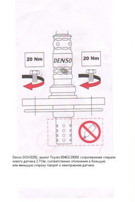

Пришел по почте датчик Denso DOX-0250, огромное спасибо Чарли Уорвик (memberlist.php?mode=viewprofile&u=1373)!!!, аналог Toyota 89463-29055. Замерил сопротивление подогрева нового датчика - 2.7 Ом. Датчик, который выдает ошибку 21 (датчик кислорода или его цепь), показал сопротивление подогрева -11 Ом. Кому пригодится для беглой, косвенной проверки работоспособности датчика.
