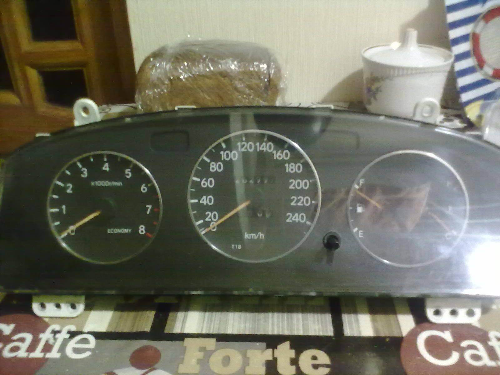

А я эти кольца даже ничем не приклеивал... так вставил, они плотно сели, и так и сидят =) вот уже месяца 2 наверное и все норм =)

А у меня только одно без клея встало, а два пришлось сажать на клей-болтались.

Я тоже не клеил, вщёлкнул и усё :co_ol:
Бывалый
А у тебя приборка Т22? На них вроде диаметр побольше немного :du_ma_et:
СообщениеДобавлено: Чт сен 27, 2012 8:53 pm
у меня т-22, и я повторюсь так втыкал =)

Болтаются или нет особо не важно.
Ставил и в Т18 и в Т22. У Т22 диаметр на 0,2мм больше.
Из за разницы в размерах приборок и появились кольца с диаметрами под Т18 но с буртиком снизу.
Буртик в обоих случаях предотвращает выпадение колец наружу и компенсирует разницу в размерах приборок.
Болтанка на самом деле исчезает как только панель защелкиватся на место. Кольца попросту поджимаются приборами.
Другое дело когда после установки кольца начинают закрывать часть шкалы топлива или температуры - устраняется центровкой самого прибора в корпусе приборки.

теперь у меня так
установка заняла не более 2-х минут. Без клея. Разобрал, вставил и собрал
