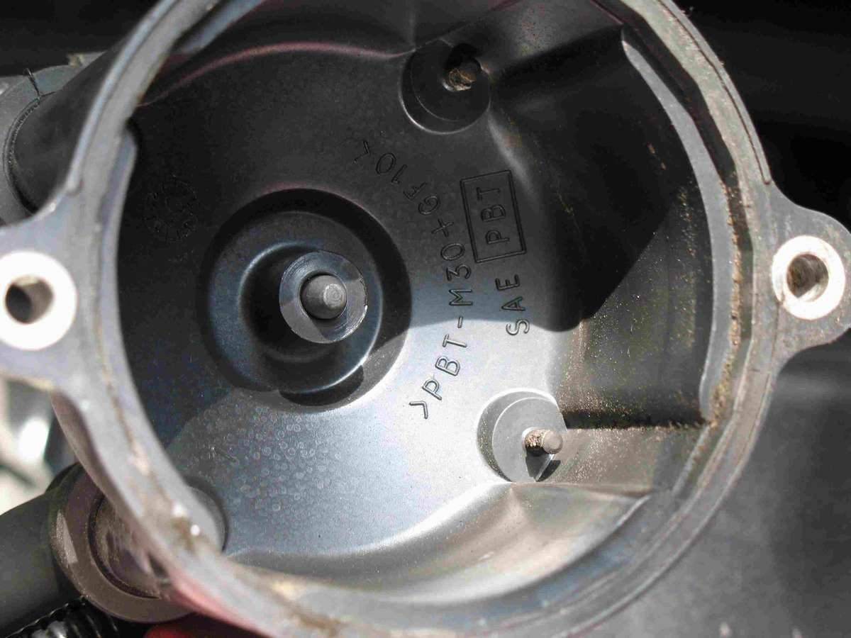

вот такое состояние моей крышки трамблёра.даже ещё хуже.обратите внимание на контакты!
у меня там ажно выемка в том месте,где бегунок касается контакта.
Re: Во влажную погоду двигатель начинает как бы троить и глохнут
сорее за два раза.
вот у меня тупняк в работе двигла...пердение троение и прочая шляпа,короче все симптомы которые описаны в этой теме.и ещё до кучи сам бегунок,а именно его поверхность какая то шершавая на ощупь.
могут ли все выше перечисленные мною "болячки" быть причиной не стабильной работы двигателя?

Поменял крышку,поставил прокладку,стало гараздо лучше,но при запуске на холодную с ночи обороты падают до 500 и глохнет,приходится держать газ гдето минту,потом всё в норме.На прогретом движке обороты 750,иногда бывает единовременные толчки,но динамика в норме расход ок 11

Сегодня снял крышку трамблёра и ужаснулся :o Там столько зелени, вся внутренность окислилась.Почистил крышку, бегунок, теперь летать стала)) Кстати про уголёк не понял, в оригинальном каталоге написано что не применяется, смотрю под крышку а там какая-то херь сточена заподлицо, наподобие уголька этого.
