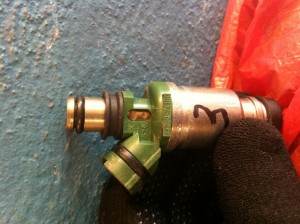

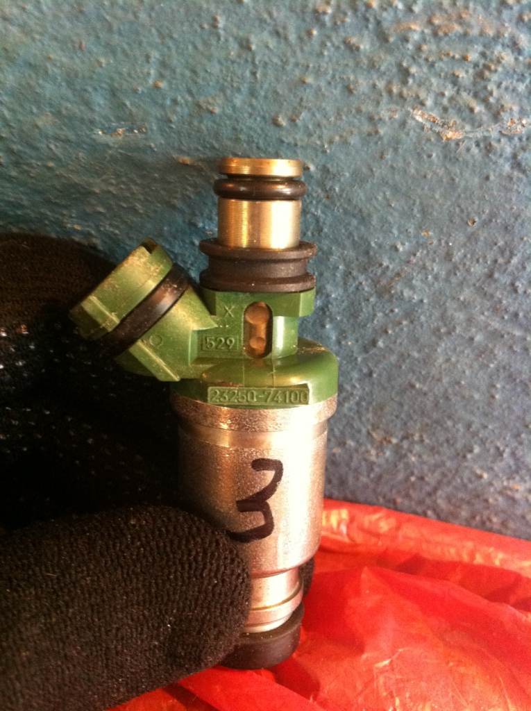

Ребята подскажите, отличаются ли уплотнители форсунки на 4A-FE и 4A-FE LB, т.к. нашел на экзисте пока только их...
моя

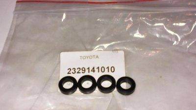

то что приходит в заказе
Изображение 594.jpg [21.28 КБ]

я на 7а такие ставил, правда я форсунки Денсо поставил... на Бош форсунках как на верхнем фото, такие были колечки... нижние поставил, никаких проблем.

На двигатель 7a-FE 1.8 . какие кольца надо заказать. номера подскажите я нашел но не уверен
Toyota 23291-41010 Кольцо уплотнительное топливной форсунки нижние
Toyota 90301-07001 Кольцо уплотнительное топливной форсунки верхнее
все правильно . Фебест не берите

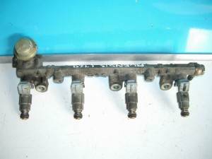

Fidel писал(а):
Если двигатель не с Авенсиса. На него такие резинки не подошли.
-у нас такие редко встречаются ,в основном 7А все идут с бошевскими желтыми или синими , но ход мысли верный-неплохо бы рампу сфоткать
на такую рампу с 7А действительно резинки БМВэшные ставятся : (резинки верхние и нижние с боша не идут,средних нету)
--60_57.JPG [ 119.58 КБ | Просмотров: 10732 ]

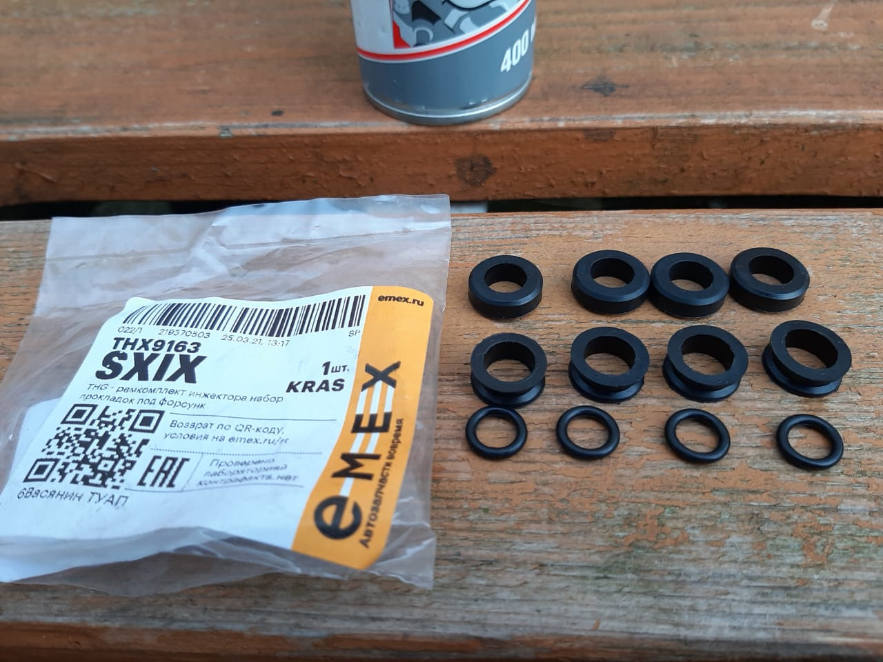

Приветствую всех.
У меня возник вопрос по колечкам\кольцам для форсунок.
Кто какие ставил?
Верхние 90301-07024 или 07001
Средние 90480-13005
Нижние 23291-41010
Есть комплект не дорогой,по отзывам на сайте автодока,хорошие.
Вот оно:-TONG HONG THX9163 .....Вот эти кто-нибудь ставил?
