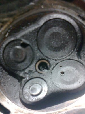

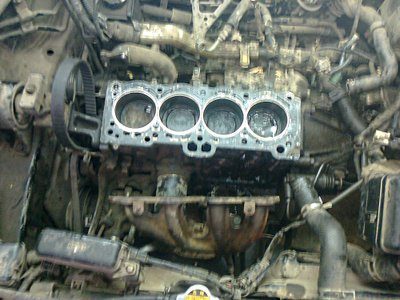

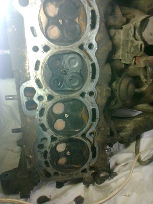

добрался,прогорел клапан,грешу на последнюю заправку говном :( короче заказал клапан,колпачки,прокладки.вот думаю потом сервис башку тащить или че,сам не шарю ни фига.

Клапан обычно один не меняют,скоро жди следующего

Головка у тебя снята, терни все клапана ведь колпачки все равно менять будешь, и посмотришь-если есть на клапане раковины значить меняй, а так зачем все менять. Прогорают они в основном потому что перетянуты особенно выпускные. Если все клапана менять, тогда нужно и направляющие. Лично я не стал бы. ИМХО,

вот смотри,довно слышал какой то рокот цык цык в башке,это наверно и был тот самый перетянутый клапан? если их все выдергивать,желательно притереть все по новой? потом соответственно смотреть зазор и покупать шайбы подходящие? я все правильно понимаю? :)
