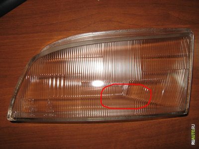

Такой вопрос возник: подбили на днях левую переднюю фару. На рынке предложили английскую (на ней с ТО проблемы вроде будут, т.к. она для левостороннего движения). Так а как фару надо брать и смотреть, чтоб не ошибиться, а то могут подсунуть не то? Какая маркировка или еще какие внешние отличия? Название фирмы? Буду очень признателен

На стекло своей фары глянь там прямо на рефлёном рисунке видно угол (галка), на прульках она развёрнута в обратную сторону
 Заголовок сообщения: Re: Фары
СообщениеДобавлено: Пт окт 26, 2012 8:59 pm
Зарегистрирован: Вт сен 13, 2011 11:36 am
Сообщения: 42
Откуда: Минск
Вроде этот?
фара.jpg [ 143.17 КБ | Просмотров: 8393 ]
4A-FE LB, универсал, 09.1997, англ., XL комплектация
СообщениеДобавлено: Пт окт 26, 2012 9:03 pm
Сообщения: 4383
Да-да! У праворульных в обратную сторону.
