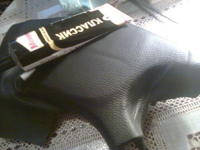

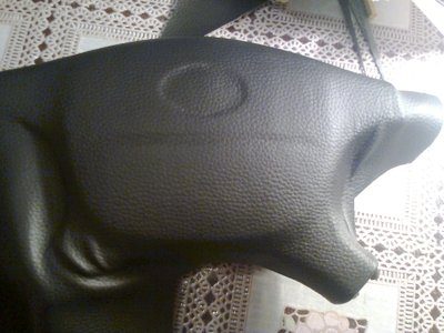

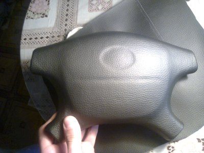

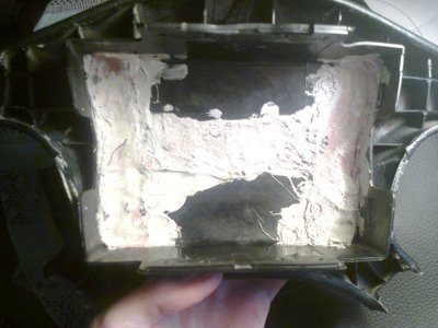

Реставрация подушки.Кратко.
1.Отдираем 3D карбон который наколхозил старый хозяин.
2.Подклеиваем сзади швы.
3.Шпаклюем не ровности (Я замазал надпись SRS,и вырезал ножиком эмблемму тойота,чтобы железную потом приклеить)
4.Инструменты: фен(в моем случае был утюг),ножик,тряпки,клей момент,руки.
5.Ну а дальше дело техники.
P.S. дермонтин на тряпичной основе был,и с ватином каким то,немного.Ватную основу сжег зажигалкой.Клей наносим на две склеиваемые поверхности и обязательно выжидаем.

СообщениеДобавлено: Сб окт 27, 2012 11:47 am
Сообщения: 1877
Откуда: Казань - 16rus
отлично получилось.

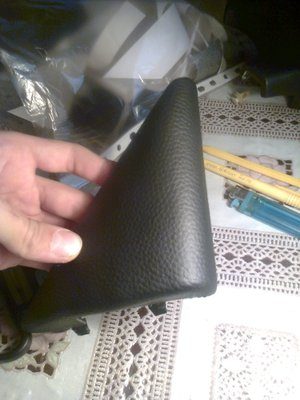

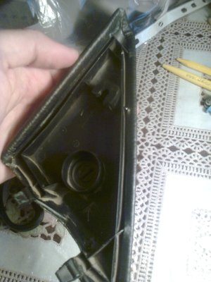

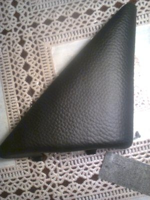

вот еще,давно раздражали кругляшочки на уголках электрозеркал.
Фото0160.jpg [ 153.16 КБ | Просмотров: 7771 ]
Фото0158.jpg [ 162.96 КБ | Просмотров: 7771 ]
Фото0159.jpg [ 156.06 КБ | Просмотров: 7771 ]
СообщениеДобавлено: Сб окт 27, 2012 1:38 pm
Сообщения: 3591
Машина: Карина Е. Японосборка
Двигатель: 4a-сток
Артурартур
Дермантин этот выглядит как пластик на Патриоте :D

СообщениеДобавлено: Сб окт 27, 2012 3:41 pm
Сообщения: 1877
Skif1980
ты просто не видел что у него до этого было.подушка то стреляная. а тут он дермантином в цвет салона попал.
