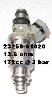

Что скажите про взаимозаменяемость? Интересует вопрос встанет ли 470 форсунка в наш ЛБшный коллектор? на сколько я знаю, у данной форсы 4 дырдочки для распыла и облако получше наших.

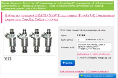

вот нарыл в инете: http://ebayworld.ru/items/200855455449
Цена уж очень вкусная за 4 форсунки,чего скажите? Искал на LB двигатель
СообщениеДобавлено: Сб дек 08, 2012 1:16 pm
Чего же вкусного?129 баксов это цена за штуку,если я правильно понял.
СообщениеДобавлено: Сб дек 08, 2012 1:48 pm
Сообщения: 626
Откуда: Барнаул
Машина: Carina E LiftBack
Двигатель: 7A-FE МКПП
Set of FOUR BRAND NEW Genuine Toyota OE Fuel Injectors Corolla, Celica 1990-93
Выделенное переводится, как набор из четырех. Так что это за 4 штуки.
СообщениеДобавлено: Сб дек 08, 2012 2:21 pm
Да,ты прав,тогда цена действительно интересная.
Там же стоит колличество - 1 шт. Бэушные по такой цене редкость.
СообщениеДобавлено: Сб дек 08, 2012 3:01 pm
Зарегистрирован: Пн ноя 26, 2012 8:55 pm
Сообщения: 11
Откуда: Брянск
Машина: Tойта Карина Е
Двигатель: 4A FE LB
Бывалый писал(а):
Пользуйтесь переводчиком,"количество-1",в смысле цена за 1 набор.
Посчитал стоимость покупки и доставки в Брянск,вышло 6388р
