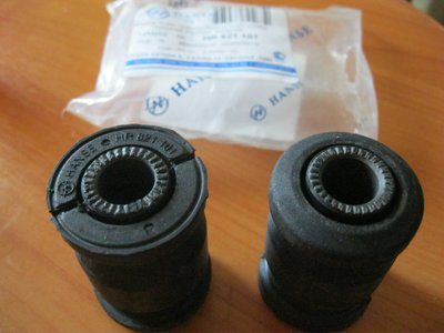

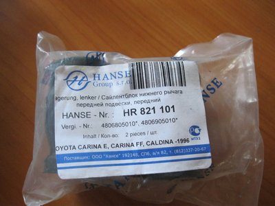

СообщениеДобавлено: Ср окт 31, 2012 12:35 pm
Я себе именно передний поставил Хансе, посмотрим что с ним будет.
С виду вроде он нормальный, аккуратный был.
Кстати тут важно помнить что и Хансе бывают нормальные а бывают поддельные. Мне в прошлом году пришли подделки (я тогда этого не знал, но хорошо что не поставил.) В этом году спецом проверял - пришли настоящие Хансе, вот такие
IMG_0473.JPG [ 238.01 КБ | Просмотров: 8379 ]
IMG_0474.JPG [ 217.52 КБ | Просмотров: 8379 ]
СообщениеДобавлено: Ср окт 31, 2012 1:06 pm
Санчис а че там смотреть то , уж сколько человек ставило и вывод один - или оригинал или полеуретан . Остальное все говно китайское , качество резины никакое , отслаивается и разваливается . И все равно каждый ставит это говно в надежде что именно у него оно проходит нормально ))
СообщениеДобавлено: Ср окт 31, 2012 2:07 pm
Artem23
Тем, да хз, я вроде почитал, полистал, отзывы то не особо плохие были, вот и поставил...
Ну ладно, покатаемся, посмотрим, одним отзывом больше будет =)
СообщениеДобавлено: Ср окт 31, 2012 2:54 pm
я лично теперь надфилем или напильником проверяю. Просто втулку чуть напильником терануть и видно уже будет. Оригинальные втулки каленые, напильник их не берет. Те же втулки РБИ легко стачиваются напильником, следовательно втулки не каленые и качественно соответственно никакое.

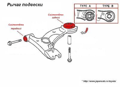

Рычаг подвески Type A
передний сайлентблок (30мм*33мм)
Toyota 48654-20190
Hanse HR 821 101
RBI T2411WS
Полиуретан 1-06-133
задний сайлентблок (30мм)
Toyota 48655-20140
Hanse HR 821 102
RBI T2409WB
Полиуретан 1-06-225
Toyoya Picnic 48655-44010
Рычаг подвески Type B
передний сайлентблок (37мм*40мм)
Toyota 48654-20150(20160)
Hanse HR 821 126
RBI T2409WS
Полиуретан 1-06-420
задний сайлентблок (24мм)
Toyota 48655-20221
Hanse HR 821 143
RBI T2411WB
Полиуретан 1-06-709
Втулка 90389-19002
Болты 90119-14023, 90119-14051
Вместе с задним сайлентблоком вставляются новые втулки.
Затягивать все болты на колёса опущенном автомобиле!
Полиуретан (г.Новосибирск) http://www.polyurethan.ru/index.php
Подделка :st_op: фирмы Hanse http://www.silentblock.ru
Комментарий к файлу: схема
схема.JPG [ 45.56 КБ | Просмотров: 9342 ]
Изображение Carina E седан AT191L-BEMNKW 7AFE LB 1.8 107л.с. GL FLASH 09.1996 SB153ABK10E048297
СообщениеДобавлено: Сб ноя 24, 2012 6:39 pm
Зарегистрирован: Пн дек 29, 2008 1:57 am
Сообщения: 120
Откуда: нижегородская обл. г.Бор
Втулка 90389-19002
на сколько я знаю - втулки нужны только как направляющие, чтобы сальники на свое место поставить. а перед закруткой болта-их убирают. если не так, то поправте меня... :ne_ne_ne: :ne_ne_ne: :ne_ne_ne:
СообщениеДобавлено: Сб ноя 24, 2012 7:15 pm
втулки нужны именно как направляющие,даже как застегивающие,если быть точнее. Только их никуда не убирают.
Идеально подходит полдюймовая труба,отпиленная в нужный размер. Это если вдруг кто-то забудет их купить
СообщениеДобавлено: Ср ноя 28, 2012 1:17 am
Зарегистрирован: Вс фев 12, 2012 12:10 pm
Сообщения: 254
Откуда: Казахстан, Кустанай
Оригинальные сайленты берутся от Авенсиса и усиленный от Пикника.
Можно номерок от Авенсиса в студию?
Добавлено спустя 12 минут 2 секунды:
Это не инструмент, это деталь. Она ставится в процессе и не вынимается.
