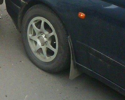

[/quote]Dtiger а можешь фотку с этими катками на машине скинуть,а то я на лето хочу таким размером взять,хотелось бы увидеть,как смотреться будет [list] вот фото kostolom[/list]
[color=green][size=9]Добавлено спустя 1 минуту 37 секунд:[/size][/color]
А диски 7J*15H2-ET46
[color=green][size=9]Добавлено спустя 3 минуты 18 секунд:[/size][/color]
A для 205/60 R15 какие диски лучше что бы не цепляла?????????? :) :)

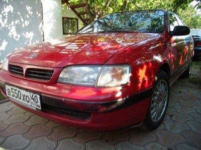

к сожалению нет. сейчас она стоит на штатных железных дисках и на шипах. я ее переобуваю только к лету на кованные, но пороюсь может и найду (резина штатная) и еще бывают с чернотой внутри, золотом внутри и другим рисунком и с другим количеством лучей. диски ВСМПО и АТ (авиатехнология) считаются самыми лучшими, т.к. их делает оборонка (АТ) (http://www.shindisk.ru/index.php?categoryID=13) и авиазавод (ВСМПО) (http://www.prokoloff.net/rus/producer_w/1/5/) - кованный аллюминий! у меня на машине стоят уже лет 7 и эмаль не слезает! только один совет покупайте диски у дилеров - они дают гарантию на покрытие 5 лет, на металл без срока! если кому надо могу поискать адреса и тел (по москве)

у меня вот такие стоят (комплект на зиму и комплект на лето) хорошая ковка,если что можно прокатать :)
стоят кстати не очень дорого,в районе 2000р.

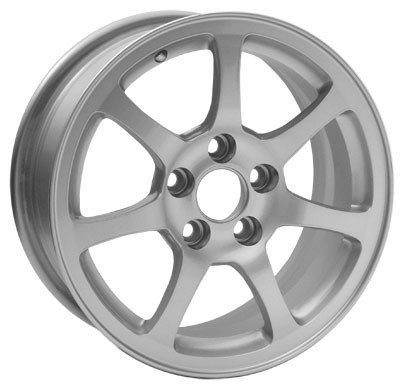

Вот кстати в гараже на родную коробку от своих дисков наткунулся.
Они стоят просто идеально (Родной размер Carina GT)
