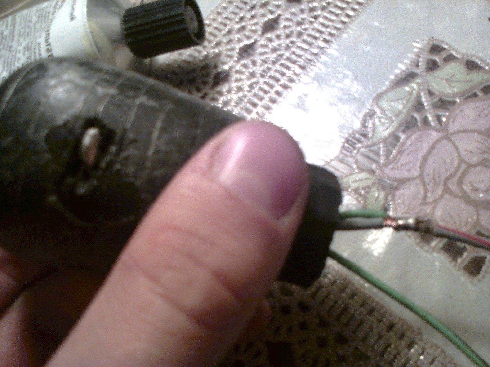

Итак.Кинул ручку на аккум и....ни хрена естественно не грела,учи моя дурья голова физику раньше не было бы забот. Так как нихрома не было больше решил поизвращаться,а именно,те концы что вывел сначала,соединил в один,ниткой нашел середину обогрева и в этом месте просверлил дыру вдоль,протащил провод,запаял обжал, взял кусок дерьмонтина и пошел в машину,хрясь к акуму и... 10 сек..ручка из холодной стала приятной...30 сек ручка стала тепленькой потом еще теплее,за секунд 40-50 достигла супер комфортной температуры и больше не греется :) :) я ее победил,отдельное спасибо тофарищу Muflonu,который сказал что будет греть в 4 раза лучше если нихром мой в двоя сложить,получилось 13 ОМ ) но нет счастья пока двы друзья мои не поможете с подключением попогреек,постами выше отписался что схема не рабочая (

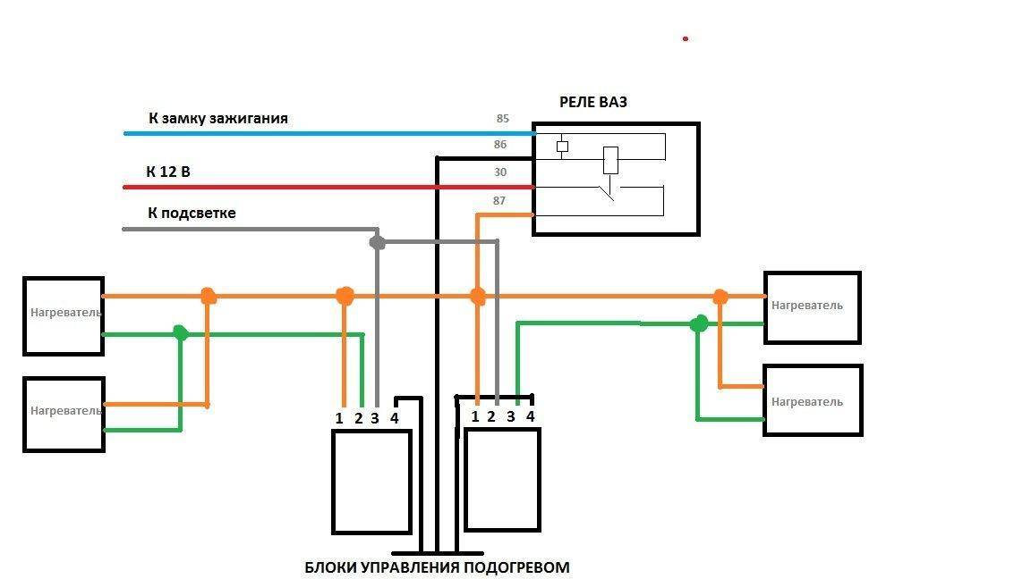

Товарищи! помогите купил как и обещал подогрев с регулятором нагрева "Емеля УК 2" главный вопрос как мне его присабачить к штатной электрике проблема заключаеться в том что у меня регулятор не в 2 положения HI LO а через резистер на 4 положения подскажите как мне его подключить прошлый раз спрашивал просили схему.... предоставляю схему какая была показана на коробке:
ЗЫ. как просто подключить вопрос то понятен а вот как подключить к штатной проводке это меня удручает там же вроде должны быть и свои реле.... вообщем помогите плз)))

СообщениеДобавлено: Ср ноя 07, 2012 1:07 pm
Сообщения: 3272
Двигатель: 4A FE LB
Vofffka, берешь провода подсветки, подключаешь подсветку.
Берешь провода, которые за ХАЙ отвечают и к ним цепляешь все (они потолще).

а чО мне делать с Реле от ВАЗа?
СообщениеДобавлено: Ср ноя 07, 2012 2:29 pm
Сообщения: 3272
Двигатель: 4A FE LB
в туннель запрятать. Тебе его надо использовать. Видимо регулятор слабый.
СообщениеДобавлено: Ср ноя 07, 2012 2:49 pm
Зарегистрирован: Вс сен 16, 2012 10:37 pm
Сообщения: 142
Машина: Toyota Carina Е GTSi
Двигатель: 4A-FE 1.6 STD
Женя-BOND
погоди ка а какие тогда провода куда кидать?! там получаеться 2 плюса будет и один вообщем то будет совершенно не к чему прилепить..... потому как он всего навсего включает реле который к замку зажигания идёт! а еси я всё же без реле запитаю я посмотрел там регуляторы от НИВЫ 2123 стоят .... я думаю что сгорит тока реле?! Да и вообще почему оно должно сгореть?!
СообщениеДобавлено: Ср ноя 07, 2012 3:55 pm
Сообщения: 1736
Откуда: Чебоксары-Цивильск
если штатную проводку юзать, то реле выкинь из схемки ;)
СообщениеДобавлено: Ср ноя 07, 2012 4:27 pm
У меня "Емеля ук-2" стоит. Реле для подключения не использовал, хотя в будущем планирую его поставить и протянуть провод для них от АКБ. У емели свои фишки обогревателей, поэтому провод используешь их, а не штатный. Толстые красные провода питания "Емели" - к контактам фишки для штатной кнопки, где появляется напруга при включении зажигания. Ну и подсветку - к контактам подсветки той же фишки.

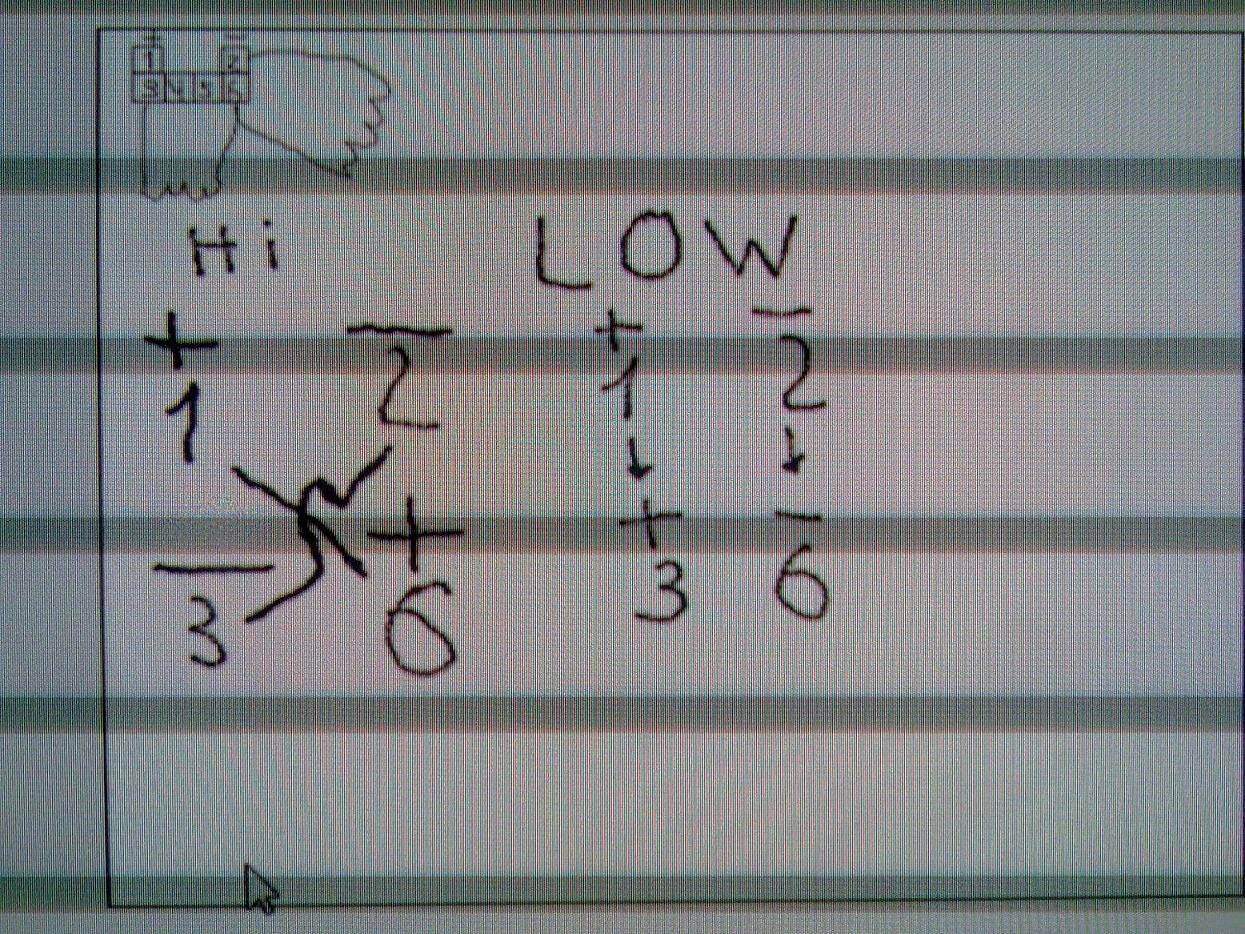

Ребят, сегодня сосед по гаражу подсказал такую схему подключения. См. прил. Смысл в том, что в режиме хай плюс появляется на контакте 6, а минус на контакте 3. Сл-но обогревы работают параллельно. В режиме лоу - плюс на контакте 3, а минус на контакте 6. Что скажете?

СообщениеДобавлено: Ср ноя 07, 2012 6:44 pm
Сообщения: 2439
Репутация: 66 [ ? ]
страница №2 темы- обсуждали уже о смене этих плюсов на минусы, не выйдет....
