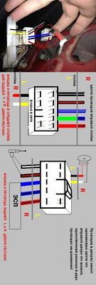

Faranos
Добавлено: Сб ноя 10, 2012 11:45 am |
| Летописец |
Зарегистрирован: Чт дек 04, 2008 6:46 pm Сообщения: 4383 Откуда: Улан-Удэ Репутация: 250 [ ? ]
Вуаля рестаил, позже под рукой будет дорестаил постараюсь дополнить.
Добавлено спустя 4 минуты 16 секунд: В дорестайле по моим подсчётам должно быть девять проводов, потому что добавлены провода для подсветки в двери, поэтому и фишка трёх рядная, но посмотрим.

Sanchis85
Добавлено: Сб ноя 10, 2012 12:07 pm |
| Спортсмен клуба |
Зарегистрирован: Вт сен 28, 2010 11:57 am Сообщения: 6328 Откуда: Новомосковск, Тульская область Репутация: 186 [ ? ]
Faranos то есть тем самым мы можем однозначно ответить, что в дорестайле три ряда контактов (из-за наличия подсветки дверей), а в рестайле всего 2 ???
_________________ Toyota Carina E, 4A-FE не LB, Седан, АКПП, англицкая снаружи, японочка внутри  , 01.1995 г.в. Kia Ceed JD рестайл, 1.6 G4FG, Универсал, механика. 11.2016 г.в. Я на drive2.ru
| Вернуться к началу |
Sanchis85
Добавлено: Сб ноя 10, 2012 12:10 pm |
| Спортсмен клуба |
ну вот и разобрались, о чем тс я говорил с самого начала ветки теперь подтверждено )) теперь пусть думает - либо проводки перекидывать, либо на разборе дверные проводки сходить поменять )
Faranos
Добавлено: Сб ноя 10, 2012 12:14 pm |
| Летописец |
А чего их менять? Колодка на его проводке есть 2х рядная, осталось распотрошить трёх рядную и засунуть пины в свою колодку(2х.р) и втыкнуть это дело в проводку машины, останится лишних несколько проводов.
_________________ Моя барахолка ..…..............…….. Мы на DRIVE2

Faranos
Добавлено: Сб ноя 10, 2012 12:35 pm |
| Летописец |
На фото фишка (в красном кружке) с двумя проводами выходит из его двери ети провода вытаскиваем и вставляем в эту пустую фишку пины с купленной проводки на которой 3х рядный разъём, который в свою очередь разобрать и вытащить эти самые пины, так понятней?

Дмитрий_10RUS
Добавлено: Сб ноя 10, 2012 12:50 pm |
| Контролер |
Зарегистрирован: Сб июн 16, 2012 6:20 pm Сообщения: 520 Откуда: Петрозаводск Репутация: 13 [ ? ]
Машина: Avensis II 2.0 AT
Год выпуска: 2006
Двигатель: 1AZE FSE
Спасибо огромное!! Значит и покупать ничего не надо!
