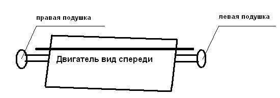

Вот нарисовал для наглядности, наклон не большой, градусов может 10. С виду левая подушка вроде и не порвана, только мелкие трещины.

Товарищи!) Как думаете, пачму такая ерунда? неужели лонжероны кривые?

такая же бадяга с уровнем двигателя, но у меня задняя подушка кирдык и как раз левая не меняна, хотя на вид тоже целая. думаю дело в них.
