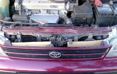

СообщениеДобавлено: Чт ноя 08, 2012 4:44 pm
зачем закрывать радиатор
При хороших морозах, даже если термостат закрыт полностью, мотор может переохлаждается холодным воздухом обдувающем блок. Смотря при какой Т, если большого мороза нет, то можно прикрыть на 2/3 (см. на фото), если сильные морозы, то можно и полностью.
Но между картонкой и радиатором должен оставаться промежуток воздуха, давая возможность включится вентилятору. Поэтому я ставлю её за лицевой решеткой, перед радиатором кондиционера , запихивать вплотную к самому радиатору - не советую, система охлаждения должна оставаться рабочей .
Зимой, ускоряется прогрев мотора в движении, уменьшается расход топлива.
Картонки.jpg [ 121.58 КБ | Просмотров: 7977 ]
СообщениеДобавлено: Чт ноя 08, 2012 4:54 pm
Dmitry_R
понял, спасибо за развернутое пояснение! :a_g_a:
СообщениеДобавлено: Чт ноя 08, 2012 7:22 pm
Сообщения: 525
Откуда: Кемерово
Машина: Toyota Carina E GLi
Dmitry_R
А чем так плохо установить защиту близко к радиатору? Не думаю, что это слижком уж критично. Я поставил почти вплотную, но зашитный материал не полностью закрыл радиатор, по сторонам 3-4см осталось открыто. Зато радиатор ГУРа не закрыт :) Завтра попробую фотку сделать
Drive2
СообщениеДобавлено: Чт ноя 08, 2012 7:36 pm
Смотря при какой Т, если большого мороза нет, то можно прикрыть на 2/3, если сильные морозы, то можно и полностью.
при перегреве, на всякий случай.
Добавлено спустя 5 минут 16 секунд:
Если вплотную к радиатору кондиционера, то нормально, между ними есть зазор воздушный, если что основной продуется.
Не думаю что зимой он греется, и жидкость ГУР дополнительно охлаждать нужно.
Да и основной маслянный радиатор (если он есть), при той схеме по какой он на Каринах включен - на зиму лучше прикрыть. Т.к. он включается не по температуре а по давлению, и в мороз охлаждать масло не нужно, оно и так не перегревается, особенно если доп. защиты снизу нет.
