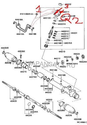

Давно был люфт в рулевом - думали на карданчик, даже новый заказали. Вот только прийти он не успел вовремя=(
На маленькой скорости начал понемногу прокручиваться руль. Но это всего 2 дня и было. Думали все на тот же карданчик. А в итоге сломался генератор и это добило всю систему. Как только машина оказалась без движения при попытке повернуть руль, чтоб на обочину ее оттолкать - послышалось оканчательное "хрясь-хрясь-хрясь...." и колеса уже на поворот руля не реагируют.
В общем я машину притащила в ангар - сняла рулевую колонку и карданчик (только как раз новый забрали из экзиста) - так вот дело оказалось намного хуже=(((( шлицы стерлись НА РЕЙКЕ - там поверхность практически гладкая сейчас... Рейка японская
Ну и вот если кто может подсказать как эту часть заменить не снимая рейку и вообще как она выглядеть должна?
А также может у кого-то завалялась плохая рейка на запчасти?=)

Верхняя часть меняется легко,откручиваем два болта, трубки и тянет на себя ,вылезет вместе с валом!!!
Приварить конечно можно ,только нах это надо!!!

поправлю ТС, не на рейке стерлись шлицы, а на вале червяка (золотниковый механизм). Была б рейка ZF, отправил бы (дома пару исправных валяются). Дашунчик продавала (которая разбирала универсал). У нее правда рейка повреждена была, но ВАЛ червяка вроде как жив. Пиши ей! Удачи.

Никита - можете на картинке показать какие болты на рейке нужно откручивать и какая часть должна сняться? Трубки должны там остаться?

bonie писал(а):
там и вообще места мало
я там болгаркой орудовал (у меня нет блока АБС - это неоценимый плюс!)
Добавлено спустя 7 минут 7 секунд:
откручиваем 2 штуцера - позиция 1
откручиваем болты-штуцера подачи и обратки с корпуса червяка - позиция 2
вертикальные болты 2 шт., крепящие корпус червяка и корпус вала рейки - позиция 3
снимаем корпус червяка и уже вал тянем на себя - он вылезет.
В моем случае не получилось открутить один болт с позиции 3 и мне пришлось болгарочкой маленькой его пилить.
рейка.JPG [ 133.26 КБ | Просмотров: 4592 ]

[Gibson]
открутила те, которые под номером 2.
а вот трубки с номеом 1 - ну совсем никак=(((((
места практически нет, или я что-то снять забыла? только воздухан полностью с гофрой сняла.
со снятой-то рейки эту часть сняла без особых проблем, а вот на машине... не подобраться, чтоб нажать как следует :evil:
