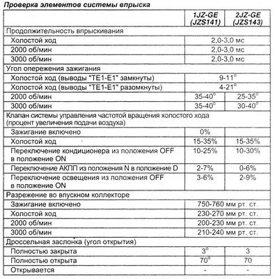

Ок.Спасибо всем за обсуждение. Выкладываю ссылку на инфо по эталонным параметрам
http://primavistalab.com/pvl-content/wp ... 1-1996.jpg
Т.е. в идеале должно быть так на движке 1jz...
Если есть идеи насчет того, что не так- пишите. Важно.

Ну судя по таблице что выложена нужно обратить внимание, как я уж и писал на КХХ. На ХХ он показывает судя по логу, только 9-10%, а по таблице должно быть 15-35%. А так же обратил внимание на дросельную заслонку, при полностью закрытой показания должны быть 3 гр. а в логе 0 гр. Может стоить начать с БДХ и КХХ??? Снять, промыть и отрегулировать согласно букваря....
На счет прикрепления файлов к сообщению. Эта функция доступна при "Стандартном ответе". Ниже сообщения появится поле с возможностью выбора и прикрепления файла к сообщению.
Либо после отправки сообщения, нужно нажать на кнопку "корректировка" и тогда откроется окно Стандартного ответа и здесь прикрепить нужный файл.
Успехов!!!
Комментарий к файлу: Пример....
Crown-1991-1996.jpg [ 168.52 КБ | Просмотров: 6812 ]

насчет КХХ - понял. Блок дроссельной заслонки промывали профилактически, когда меняли ремни грм и навесного(+свечи,- месяц назад). Мастер делал проверенный, накосячить не должен был...А, что может быть с КХХ- никогда не сталкивался, что его регулируют...хотя у меня уже это третье авто такое за 9 лет...
СообщениеДобавлено: Сб янв 05, 2013 7:39 pm
Сообщения: 903
Машина: Toyota CarinaE
Двигатель: 4A-EF LB
Что значит профилактически??? Побрызгали КарбКлинером??? Вообще то промывка БДЗ и КХХ делается со снятием последних с ДВС и разборкой. А с КХХ в твоем случае может быть несколько вариантов. Если у тебя стоит электромагнитный КХХ - то может быть:
1. В нем столько грязи, что ротор клапана застрял в каком-то положении и катушки не могут его сдвинуть с места.
2. Обрыв одной из катушек, и КХХ работает не правильно.
3. Отсутствуют управляющие импульсы на катушки из-за обрыва в косе, на разъеме или же плохой контакт в разъеме.
Теперь по дросельной заслонке. По таблице представленной тобой, при полностью закрытой заслонке, ДПДЗ должен показывать 3 градуса, а судя по логу у тебя показывает 0 градусов. Следовательно нужна регулировка ДПДЗ (датчик положения дросельной заслонки). А при этом не мешало бы проверить действительно ли ДЗ полностью закрыта, а проверить это можно только на просвет, т.е. придется снять БДЗ с движка.
Вот как то так....

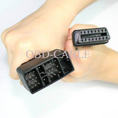

а кто что скажет вот по этому поводу???
вот что я нашёл. Переходник Toyota OBD2 22 pin - переходник, используемый для подключения современных OBDII диагностических средств к старым автомобилям Toyota, оснащенным разьемом 22pin.
и посему вопрос,подойдёт ли этот переходник к нашиму диагностическому разъёму.на мой взгляд думаю что подойдёт!
я что ещё подумал. купить вот сканнер ЕЛМ-327
и возможно можно будет смело диагностировать наши тачки!!???
кто что думает??
1359300130_6dc5b1b21398741a0a67962ce76241ff.jpg [60.98 КБ]
