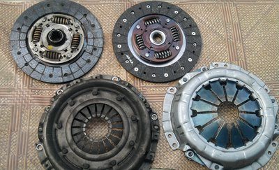

Fidel писал(а): егор Если не сильно затруднит, сфотай плиз подробно корзину, диск и выжимной. С форумчанином в личке мы списывались о разнице между таким комплектом, как у тебя и TYK-2151. Фотки могли бы хоть что-то прояснить. так есть какая-нибудь разница?
| Вернуться к началу |
Fidel
Добавлено: Чт ноя 15, 2012 9:31 am |
Зарегистрирован: Ср фев 25, 2009 9:36 am Сообщения: 2977 Откуда: Краснод. край Репутация: 186 [ ? ]
Фарид Справа - корзина и диск с комплекта TYK2151:

Fidel спасибо. а какой лучше комплект брать?
Fidel
Добавлено: Чт ноя 15, 2012 9:38 am |
Внешне я заметил отличие только в дисках, на одном демпфере пружины, на другом - резинки. Что лучше-хуже, не скажу. Мое проехало порядка 10-12 тысяч, пока все хорошо. Сцепление мягкое, с плавным "хватом" в верхней части хода педали.

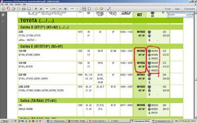

найти номера.... там еще 2 вида выжимных показывает, куда какой ставиться? просто сам с сцеплением ни разу не заморачивался, не знаю что да как
Valeo 801 502 - мне подходит?

alexey_guschin писал(а): Valeo 801 502 - мне подходит? на сколько я знаю 4AFE и 7AFE имеют одинаковый маховик, так что должно подойти, себе поставил, никаких нареканий

SB153ABK10E021427
Добавлено спустя 2 минуты 15 секунд: pony уже спасибо!
а если не VALEO? кроме оригинала может посоветуете что хорошее по соотношению цена-качество?
