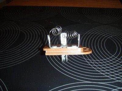

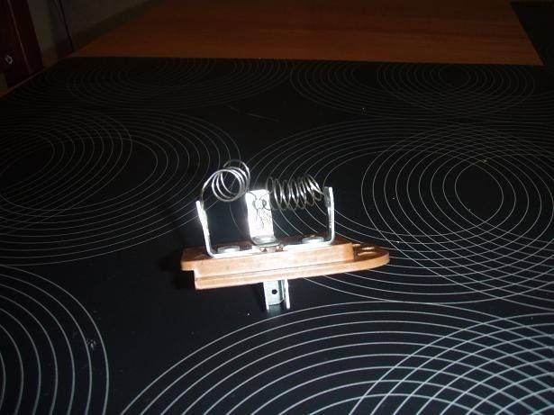

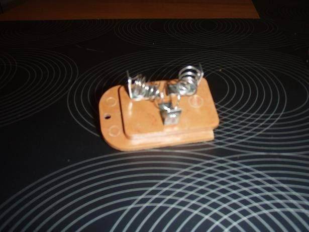

Купил восьмёрочный резистор. Там две спирали,большая и поменьше,куда их паять?

Снимаешь похожую штуковину у своей машины около моторчика и перепаиваешь то, что там сгорело :)

Перепаял,толку никакого. Так ещё фишку снимаю с резистора,тоже только большие обороты. Видимо сам переключатель надо менять,он немного погорелый и контачит плохо.

Если спирали были не сгоревшие - зачем было перепаивать? - лечить надо то, что не работает, исправность спиралей проверяется легко, хотя спирали несомненно самое слабое звено в системе управления моторчиком печки. Когда фишка снята с резистора - будет только большая скорость вне зависимости живой резистор или нет, ты же разрываешь цепь питания .
З.Ы. контакты переключателя можно почистить или подогнуть?
