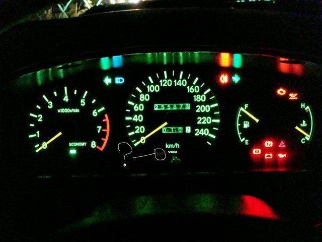

Вопрос может быть не в тему но всегда хотел узнать что обозначают эти цифры в низу приборки Т22, Т18 и т.д. ???
мне кажется модель бриборки....
Правильно. Именно модель бриборги. Хотя и внутри модели бывают модификации.

grindos писал(а):
насколько я знаю есть несколько видов, я могу и ошибаться!
У меня все так же только написано T18 .... чем интересно, внутренностями?!

Как минимум расположением кнопки одометра :) Ещё экономайзером.

Terrion писал(а):
экономайзером
Эконометром :)
