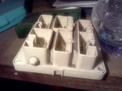

Комментарий к файлу: Так вот нашел я распределительную коробку №3. Стоит она прямо приборной панелью на защелках. Снимается очень просто - снять клемники, отогнуть фиксаторы и ву аля, вытаскиваем ее на свет.
IMG663.jpg [ 141.92 КБ | Просмотров: 10800 ]

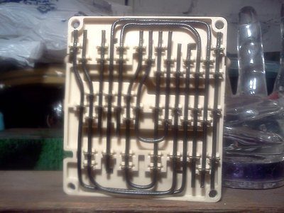

Комментарий к файлу: Сверлышком на 4 аккуратно снимаем запайки в отверстиях и разбираем. Видим
Тут все нормально, но можно для профилактики сделать обжим контактов мелкими пассатижами.
Смотрю схему в букваре и вижу что на колодку 3D на ножки №7 должно приходить напряжение по двум проводам от промежуточной коробки . Она находится прямо под бардачком. в нее приходит весь жгут из двигательного отсека. Коричневый клемник I4. На него приходят как раз провода от предохранителя DOME от блока предохранителей №2. Смотрим напругу на клемнике. Нету.

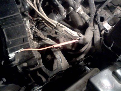

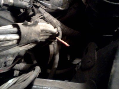

Комментарий к файлу: Иду открываю блок №2 и при попытке разобрать ее обнаруживаю обрыв провода нужного прямо на входе под оболочку косы.
IMG666.jpg [ 123.64 КБ | Просмотров: 10800 ]
Комментарий к файлу: Ремонт паяльником, сверху термоусадка и готово.
IMG668.jpg [ 162.32 КБ | Просмотров: 10800 ]
