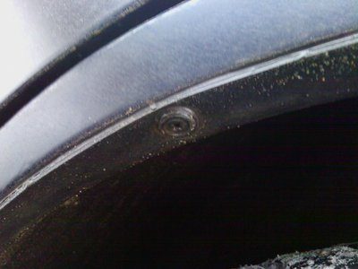

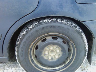

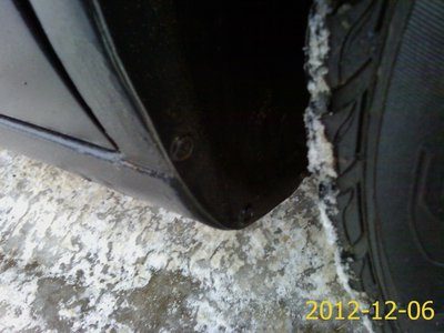

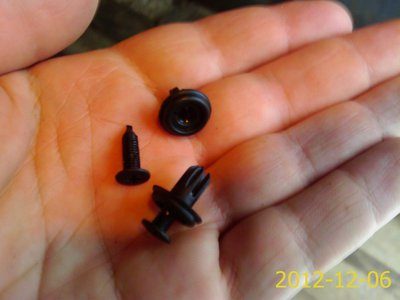

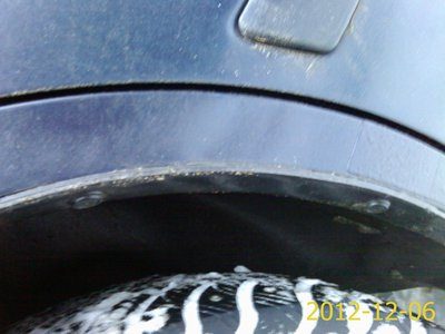

После установки задних, между локером и крылом надавил черного рерметика из шприца, аккуратненько провел пальцем по выдавленному излишку и получилось красиво и практично... ставил на пистоны ток вот дырки пришлось сверлить 6мм :(
передние оставил стоковые.

фото бы пистонов и получившегося шва

фотки покажи

Машина грязная, фотика нет.
Пистоны купил в "Руси" 10р шт
ну как то так...

Неплохо )

Как резина?

Чётко :co_ol:

Как резина
3+

А мне понравилось! :co_ol: :-applause-:
    Если "Калиновские" резинки не найду - так же сделаю. И "Мовиля" больше в места сверления!

BaZ писал(а):
ну как то так...
Аще Агонь. Отверстия обработать и тыщщу лет ни чё не будет. :co_ol: :-ok-: щикарно

Отлично получилось!!! А за колесом есть крепления какие-нибудь? И на перед есть фотки?
