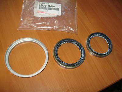

мне когда ставили передний ступичный подшипник, сказали вот какую штуку: вообще сами по себе ступичные подшипники на тойотах крепкие, и убить их достаточно сложно. НО! умирают они от того, что сами они открытого типа, и прикрывает их маленький такой резиновый сальничек. так вот когда этот сальничек рвется, то подшипник умирает в считанные километры. поэтому меняя ступичный подшипник, не забывайте покупать и новые сальники, потому что толку от замены не будет, и скоро новому ступичному будет хана.
Комментарий к файлу: вот о них идет речь
salniki.JPG [ 449.97 КБ | Просмотров: 27929 ]

Парни подскажите , хочу заказать комплект сальников передней ступицы , экзист мне выдает два номера 04422-12060 и 04422-20080 Вопрос,они взаимозаменяемы ?

В поиске полазил и нашел ответ на свой вопрос выше. 04422-12060 без АВС, а 04422-20080 с отверстием под АВС.
