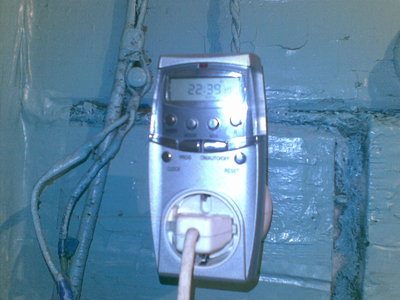

Вообщем поставил себе электроподогрев Альянс.
Ставили с зади блока где сливное отверстие, вместо него, и верхний патрубок, Сегодня первый день буду смотреть.
Купил еще такую чтуку, разетку с датчиком, выстовляешь дни и время начала работы и окончание работы и вообще нормик.

про розетку можно поподробней??? как называеться, на какую мощность расчитана и сколько стоит???
