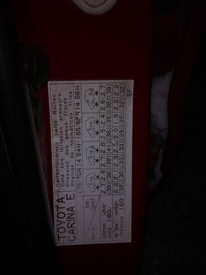

Табличку на стойке со стороны водителя сфоткал бы кто и выложил фото, а то 64 страницы толчем воду в ступе.

Да не вопрос, вот она :pisa_tel:
09122012089.jpg [ 173.96 КБ | Просмотров: 3486 ]

Кирилл44
Вот молодец! Теперь я думаю и козе понятно.
